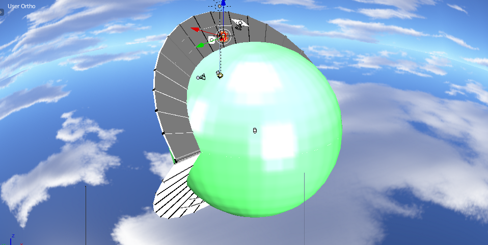

Bueno una vez esto solucionado tengo que hacer ahora que cada uno de los enemigos persiga a mi personaje, pero claro no lo puedo hacer con una maya de navegación porque es en 2D y necesito una en 3D. Habia pensado en hacerla con 2 pero sinceramente no tengo ni idea de como empezar.
He intentado hacer también un track to a mi personaje pero digamos que eso hace que la gravedad del planeta (del escenario) deje de afectarle.

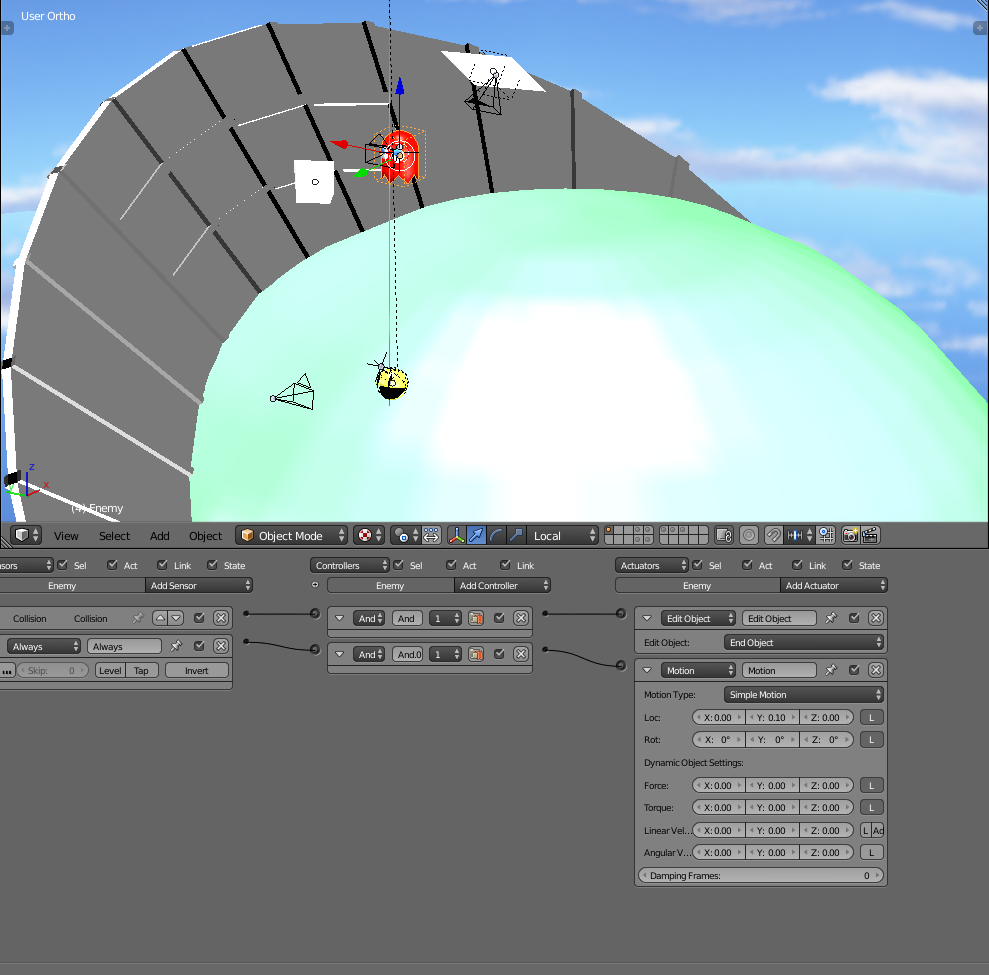

Ya lo intente, pero el problema que tengo es que no me detecta bien cuando llego a ciertas partes de la esfera, concretamente solo funciona bien cuando nos encontramos en la parte elevada. Cree una maya de navegación que es exactamente igual que la esfera le puse el steering que siguiera a mi personaje a partir de la maya, pero en ciertos momentos empieza a volar por los aires y a dar vueltas como loco.( te lo muestro en la imágen.)

Hola, veo fallos en el script, no está muy claro lo que debe de hacer.Entiendo que los objetos son dinámicos o rigid body prueba a poner a uno de los fantasmas además del steering un sensor alwais con un actuador motion, en el actuador en Force le pones - 20 a z, esto aplicará una fuerza constante en - z y hará que siempre esté pegado a la esfera, en Loc le pones la velocidad que tu quieras, creo que te funcionará, esto es lo que deberiá de hacer el script, si te funciona y lo quieres con script, lo hacemos.

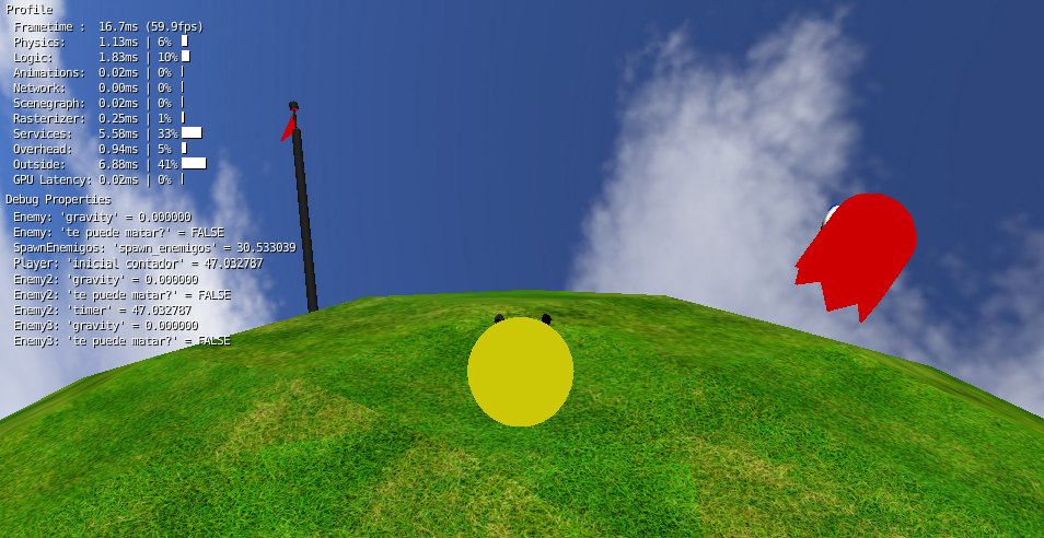

pull.magnitude = own["gAmount"] #magnitud es igual a la propiedad "gAmount " , no la veo en la imagen de depuración que as puesto, este sería el valor de la fuerza a aplicar en z supongo, no se si es que no la tiene o no le has dado a la casilla de depuración y no está representada

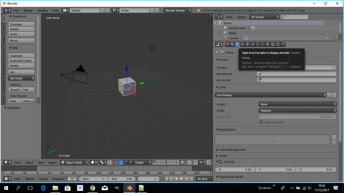

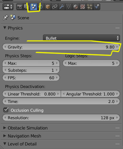

Muchas gracias pero lo he intentado todo y me sigue ocurriendo lo mismo, cuando he estado tocando el código del script he probado a dejar todo sin gravedad al planeta, y me he dado cuenta que pero sigo teniendo la gravedad por defecto en blender , a pesar de la que tengo en el planeta y por eso creo que estoy teniendo los fallos que tengo, puede ser?? alguien sabe como poder desactivarla??
Re: Videojuego Blender Game Seguimiento del enemigo, PROBLEM
Mensaje por soliman » Lun Dic 11, 2017 10:28 am
juani
Mensajes: 158
Mensaje por juani » Lun Dic 11, 2017 11:49 am
Gracias Soliman por la aclaración, no se como lo puse en Blender Render pero no tiene que ver con Game Engine.
Mensaje por soliman » Lun Dic 11, 2017 4:20 pm
