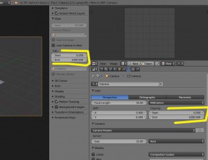

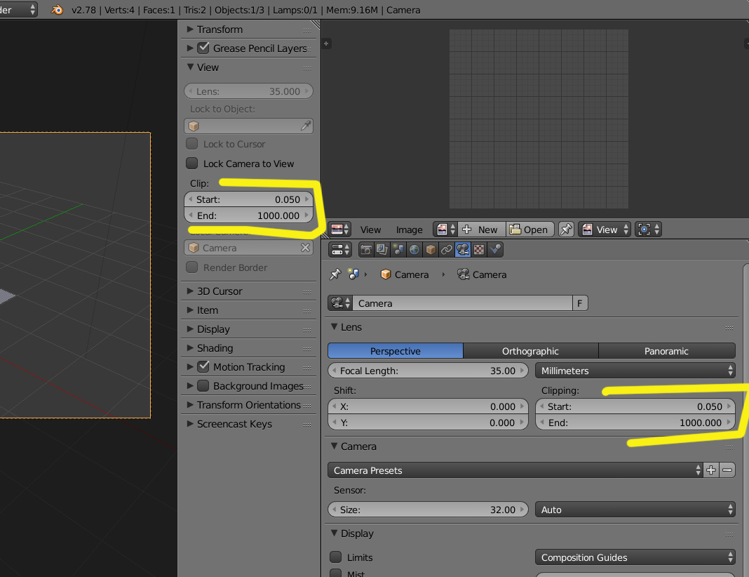

Es un problema de las distancias en la cámara.
Abre un blend nuevo y seleccionas la cámara.
Cambia los valores de cámara y de vista por los de la imagen...
Y guarda el .Blend haciendo antes CTRL+U
Esto te guardará esa nueva configuración cada vez que abras blender.
Si el START esta muy alto, se pierde lo que está muy cerca de cámara y lo mismo con la distancia.
Recuerda que se guardarán todos los valores como los que tienes en pantalla, por lo que no incluyas ningún objeto que no quiereas que salga luego al iniciar blender.

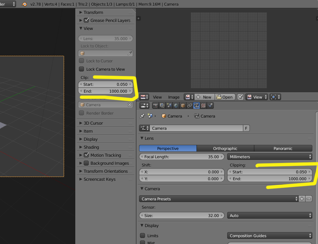

Ok. He hecho eso, pero me sigue pasando. Es un juego en primera persona y le he puesto un espejo para ver al personaje, y cuando me acerco al espejo desaparecen partes del personaje, como la ropa, pelo, etc. :Ssoliman escribió:Es un problema de las distancias en la cámara.
