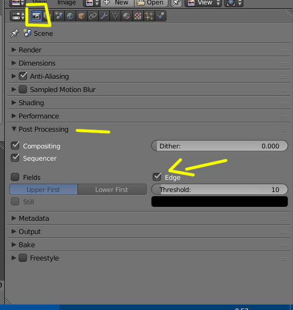

Si es para Blender Render tienes la opción que hay en Render > Post Processing > EDGE (marcas la casilla y te sale el borde con esa línea, del tamaño que le digas y color).
Si es para algo mas completo, tienes el freestyle

Vale para los dos tipos de render.
Si es para GAME, es otra cosa un poco mas complicada, que consiste en duplicar el modelo y darle la vuelta a las normales.
