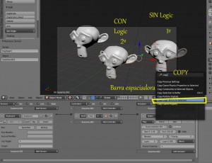

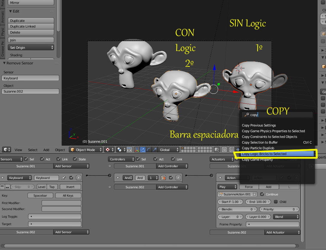

Y para copiar los bloques de lógica a un objeto sin ningún bloque...
Se selecciona primero el objeto que no tiene nada y con SHIFT presionado se selecciona el objeto del cual queremos copiar eses bloque.
Presionamos la BARRA ESPACIADORA y escribimos Copy (o Copy Logic Briks to selected)
y eliges de la lista esa opción de copiar los bloques de lógica.
