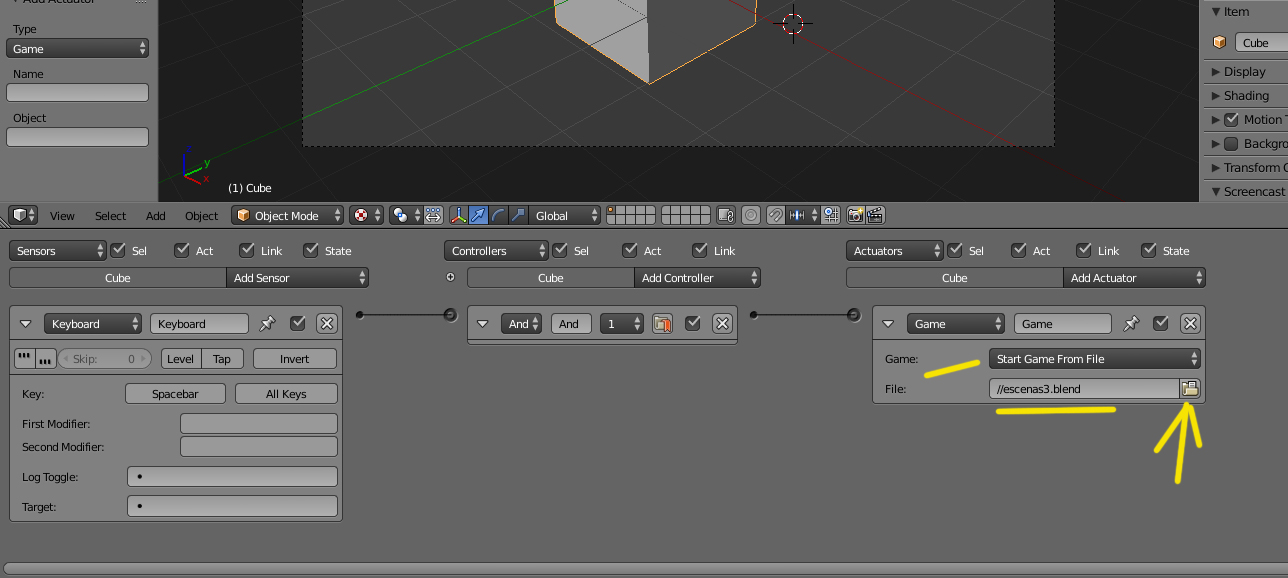

Para enlazar una escena con otro BLEND, se pone un Actuator de tipo GAME donde se elige la opción de START GAME FROM FILE y le tienes que indicar en la carpetita, la ruta del otro .blend
Lo mejor es guardar todos estos blends primero en una carpeta, para que luego no nos ocurra que al cambiar los archivos de carpeta no encuentre la ruta que le hemos indicado. (Organización).

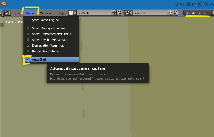

Blender tiene Auto Start si necesitas que se "ejecute" automáticamente.

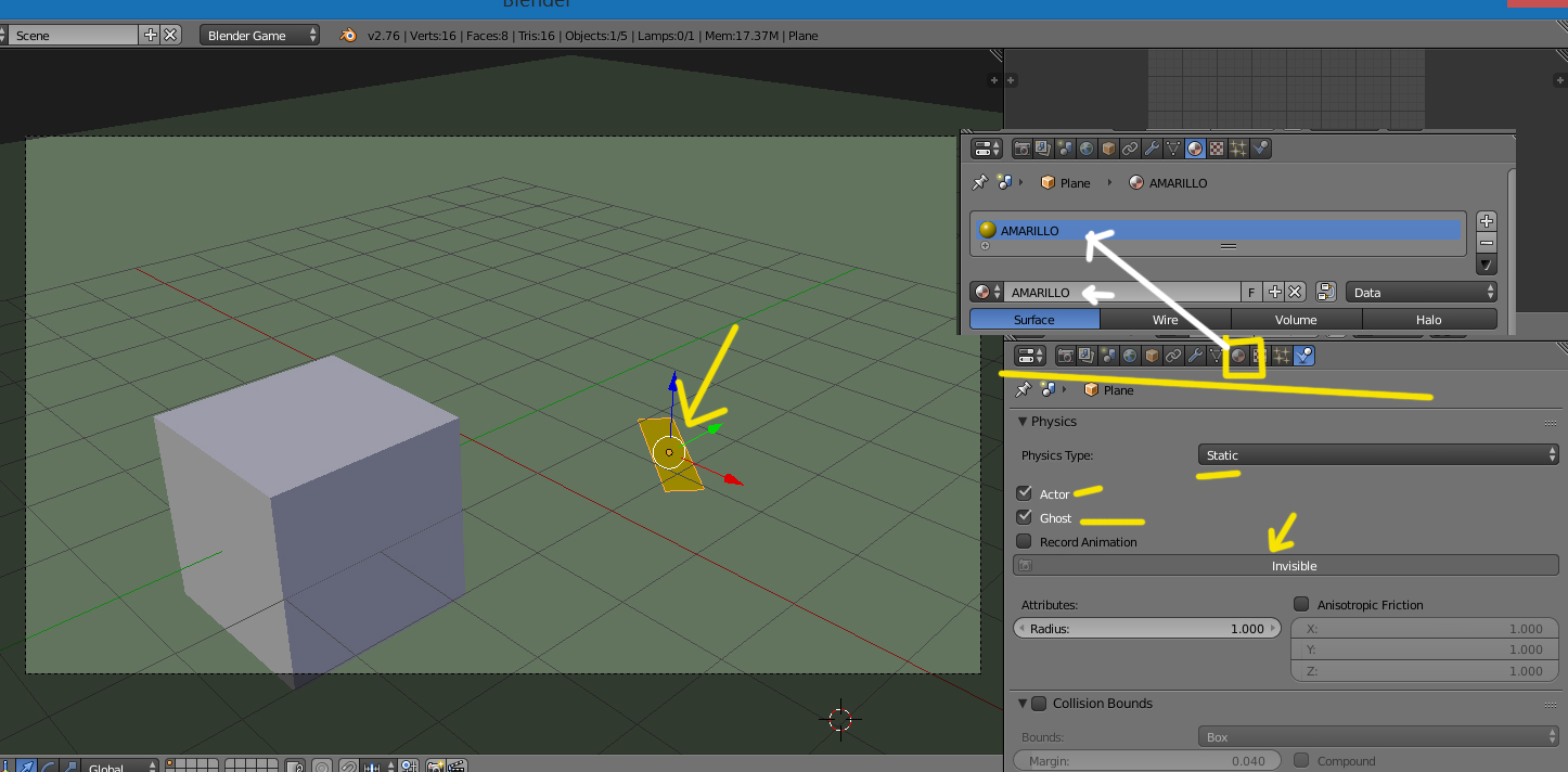

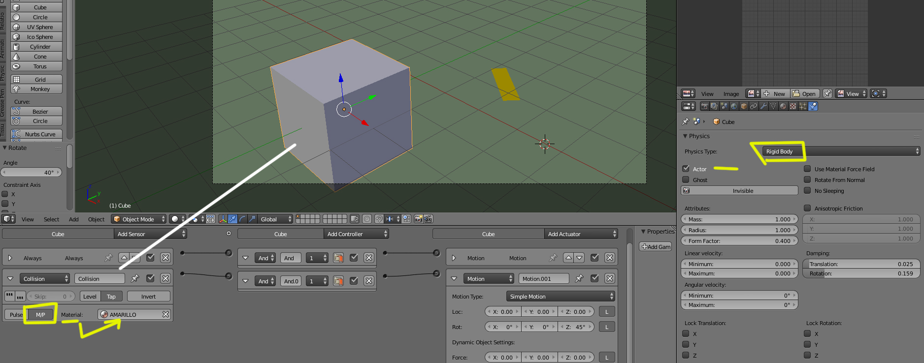

En cuanto al utilizar COLLISION, yo suelo utilizar esa colisión con un material, por lo que pongo un plano y le pongo un material con un nombre en concreto (en este caso AMARILLO)
Y se trata de que el objeto que se mueve, tenga el RIGID BODY activado.
Marco la casilla TOP. para que solo ejecute una vez esa colisión, pues de otro modo podrá empezar a repetirla mientras siguiera colisionando con ese objeto..
MP y seleccionar el nombre del material en la bolita.
El plano se pone en STATIC, GHOST (para que no choque con el objeto de verdad) e invisible activado para que no salga en pantalla.

Me leíste el pensamiento, precisamente esta tratando de hacer colisionar una esfera con un cilindro y no entendía bien por que no me generaba el cambio de archivo, pero, gracias a la explicación me di cuenta que no tenia marcados los objetos como actor dinámico y estáticos respectivamente.

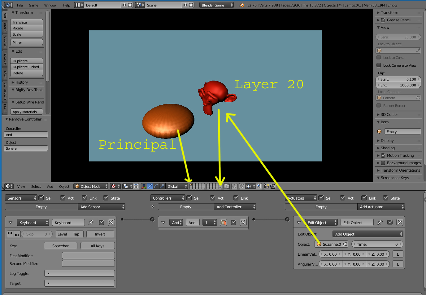

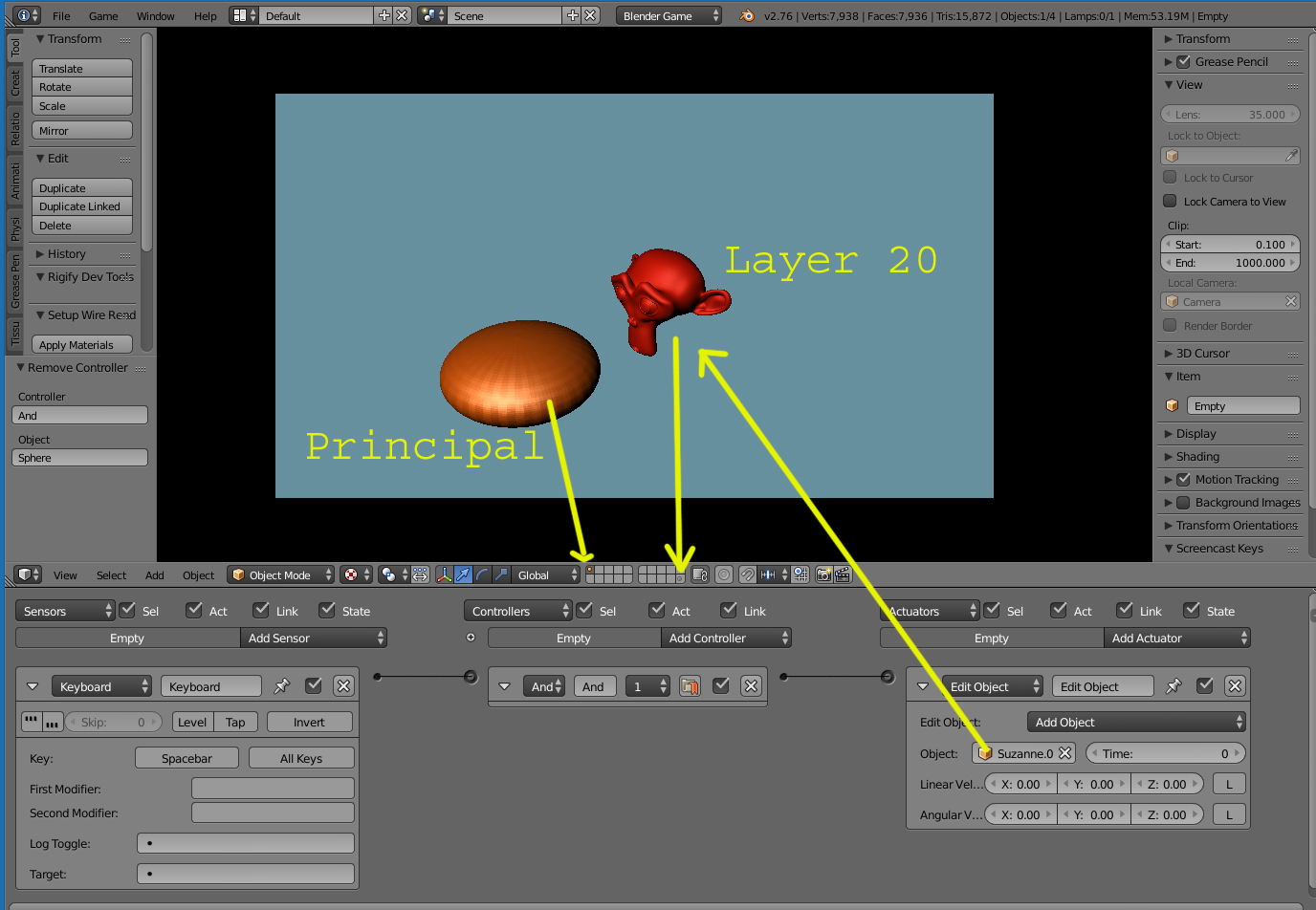

En cuanto a lo de cargar un personaje u objeto, se puede hacer estando el personaje en un LAYER separado del que utilizemos como principal.
O sea, yo coloco a Suzanne en el últio Layer (o el que quieras, claro) y lo puedo llamar ya bien sea al ocurrir algún evento o cargarlo directamente con Always.
Se utiliza el Edit Objetc > Add Object y seleccionamos el nombre del objeto.
