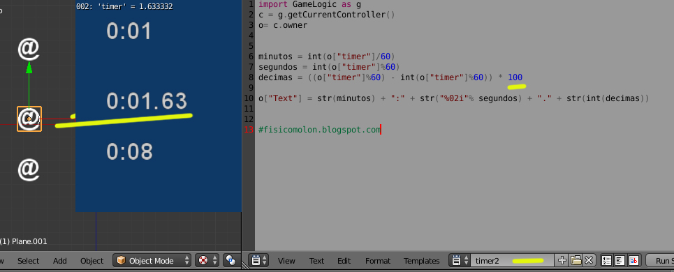

Yo de python ando muy escaso...
Pero te paso un enlace, donde puedes descargarte un blend que se llama TIMER 2.6 donde tienes tres ejemplos de Timer.
En el segundo, se ven los minutos segundos y décimas, donde yo he cambiado el valor de 10 (decimas) a 100, para que en el contador salgan dos cifras en el último lugar en lugar de una que son las décimas.
Blend, TIMER: https://sites.google.com/site/fisicomol ... ects=0&d=1
http://www.fisicomolon.com/joomla/index.php/descargas
