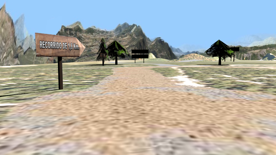

En la imagen adjunta se ve un aspecto del programa, se ven varios caminos a seguir, pero esto es un tema posterior a conseguir que vaya por uno de ellos.
muestra del proyecto, en el render no sale el contador de Km.

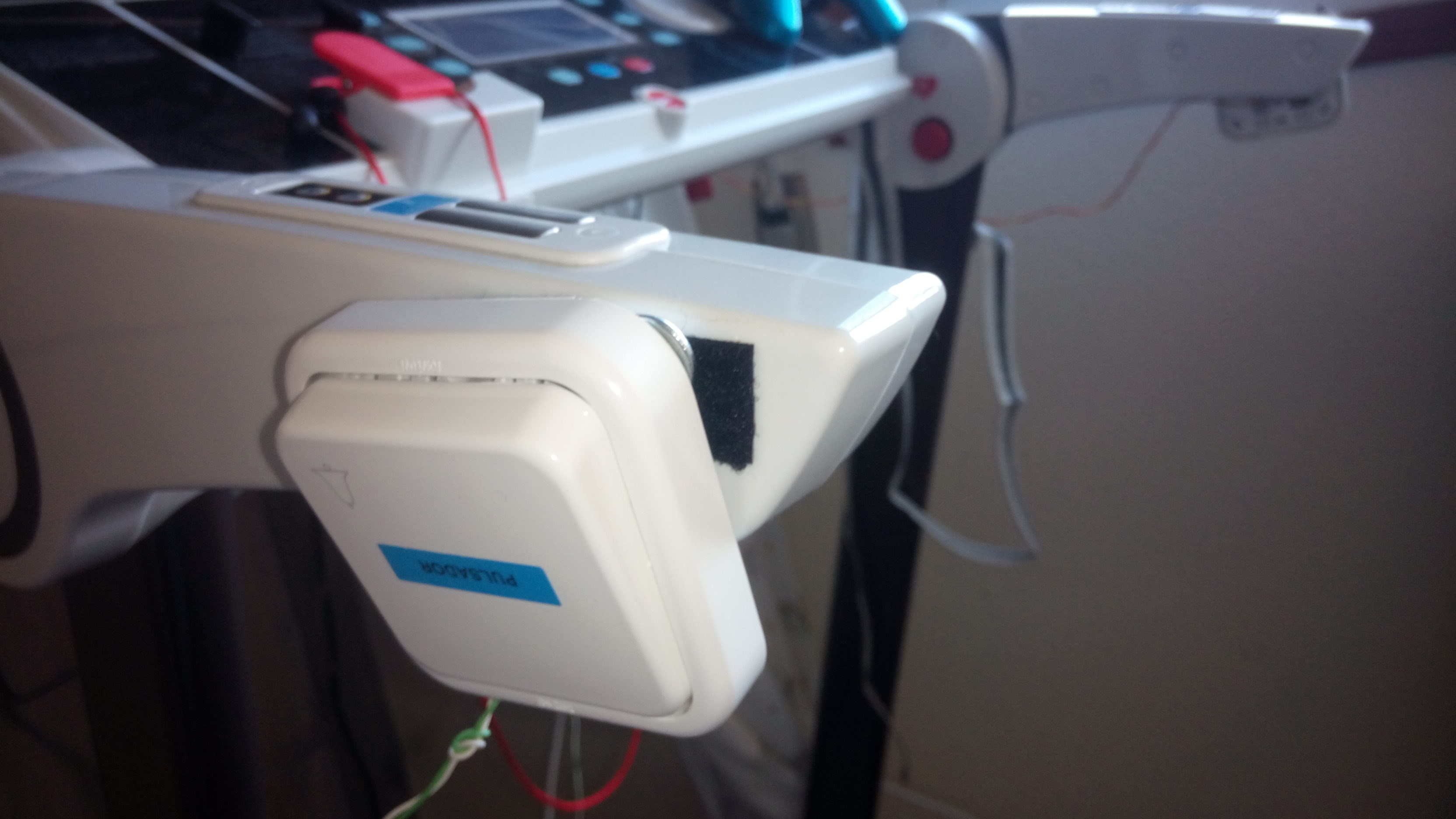

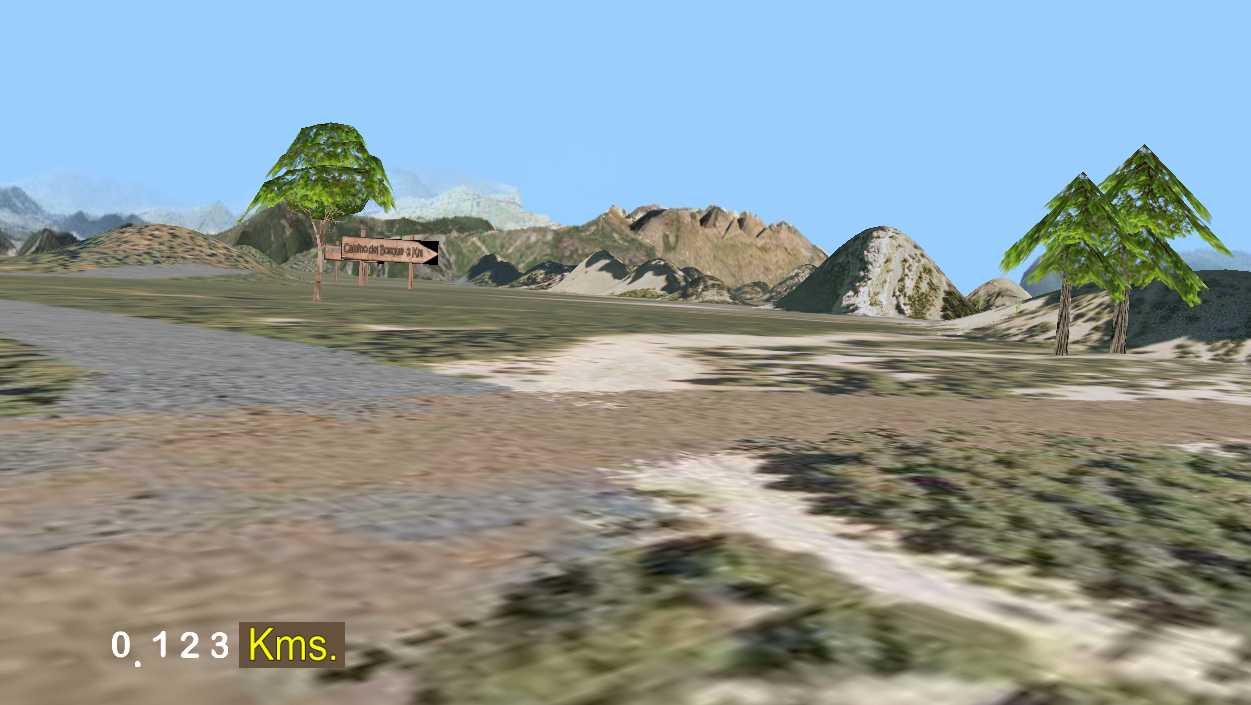

interface.- Se ve en la parte inferior de la pantalla lo Kms recorridos, esta cifra debe coincidir y coincide con la que la maquina nos da en su monitor.
Sensor de giro.- Interrruptor a derecha e izquierda para hacer el giro en las curvas. Esta es la parte que queria eliminar para que el recorrido fuese automatico y no tener que estar siempre agarrado a los brazos de la maquina.

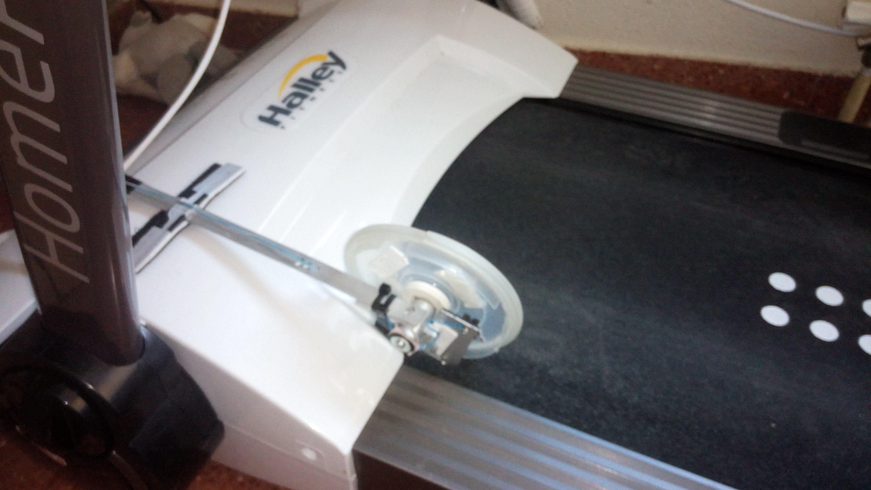

sensor de velocidad.- Es una rueda que en contacto con la cinta gira, en su interior lleva un iman, y en el brazo que la sujeta, un interruptor magnetico, cada vez que el iman pasa por el interruptor este se cierra y manda un impulso al programa, este ejecuta un avance hacia delante y una acumulacion al contador de Kms.
Como se ve el recorrido no es nada regular y resulta tediso y dificil el determinar el giro en cada variacion del camino, lo ideal seria que un path funcionase a base de impulsos
