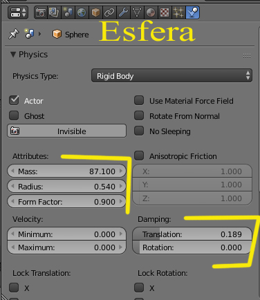

lo que pasa es que tengo una bola en una rampa y  cuando presiono una tecla la rampa gira y la bola debería caer por esta.
El problema es que al girar la rampa la bola salta y pues me gustaría eliminar ese efecto,para que al girar la rampa la bola sola caiga por esta.
Me imagino que se puede colocándole mas peso a la pelota o algo parecido pero ya intente modificando todos los parámetros y no consigo ninguna diferencia,
Pongo un vídeo para que me entiendan mejor, lo que quiero quitar es ese salto inicial que da la pelota.

Colocándole mas masa no creo que lo solucione, pues lo que hace el plano, es "lanzar" el objeto al aire. Da lo mismo que pese poco o que pese mucho, siempre saldrá lanzado.
Si haces que el plano tarde mas en rotar, evitaras ese "lanzamiento.
De todas formas la masa está en los atributos, por si quieres probar.
