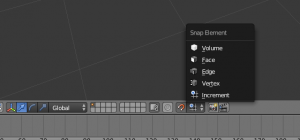

No estoy seguro si voy entendiendo, pero creo que puede que tu problema es que activaste la función de Snap (Shift + Tab), es el icono en forma de imán en la barra de abajo del visor 3D
- snap
