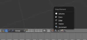

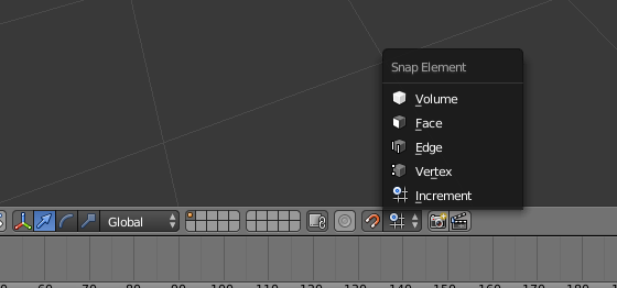

No estoy seguro si voy entendiendo, pero creo que puede que tu problema es que activaste la función de Snap (Shift + Tab), es el icono en forma de imán en la barra de abajo del visor 3D
snap

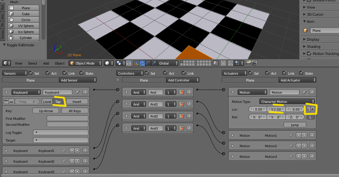

Mensaje por soliman » Dom Jun 22, 2014 1:29 pm
En Character Motion.
Tienes que activar TAP en el Sensor.
Subo un blend comprimido. Funciona con las flechas ...
DAMAS1.zip
(90.91 KiB) Descargado 576 veces

Mensaje por Neburek » Dom Jun 22, 2014 2:38 pm
:o Muchas gracias, es justo lo que necesito :)
