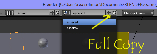

Así un poco a lo bestia, podrías crear una nueva escena en FULL COPY (copiar la escena entera y luego cambias la posición de la cámara.
Y para que funcione la transición entre escenas solo tienes que colocar en la primera, por ejemplo, un sensor de tipo COLLISION \"a\" por ejemplo un MATERIAL (nombre del material)
Subo un blend donde hay escena1 y escena2
Donde los objetos están más o menos en el mismo sitio y lo que cambia es la vista de cámara. En la 1ª va detrás del personaje y en la 2ª justo al lado.
Eso también depende de si vas a utilizar CAMARAS emparentadas al personaje o es un Actuator Camera, etc.
