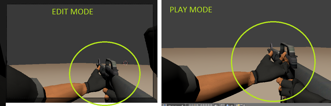

bueno les dejpo una imagen para que vean bien a que me refiero
http://s2.subirimagenes.com/imagen/prev ... -ttulo.png
ayudaaaaa!!!
ayudaaaaa!!!
- (218.01 KiB) No descargado aún

Tu error probablemente sean las normals de las caras(te sugiero investigarlo), para solucionarlo en modo edit del modelo selecciona todas las caras y presiona CTRL + N, esto ubicará todas las caras apuntando hacia el mismo lado, usualmente hacia afuera

ya trate, es mas hice todo de nuevo y sigo teniendo ese problema, el shading esta en GLSL pero si lo pongo en Singletexture se ve bien, el problema es que con eso no se ve la textura del arma
Re: BGE algunos objetos se ven transparentes - ayuda!
ya revisaste los normals? a veces el modo automático ni funciona correctamente, dependiendo de como es el modelo, revisa como están tus normals, para ello debes estar en modo edición del objeto y con el cursor sobre tu visor 3D presiona N y busca la sección de display, allí debería de estar la opción de Normals con un par de casillas de selección, palomea la que dice face y revisa todas las caras, si resultaran estar hacia adentro puedes invertirlas de una por una en el panel de herramientas de la malla (mesh tools, tecla T) en la sección de normals está el botón de flip direction, selecciona la cara a invertir y presiona ese botón, si tu problema no fuera ese entonces es algo muy distinto en lo que yo no podría ayudarte, pero quizás en el chat irc encuentres a Octagesimal que el si podría ayudarte con eso.
