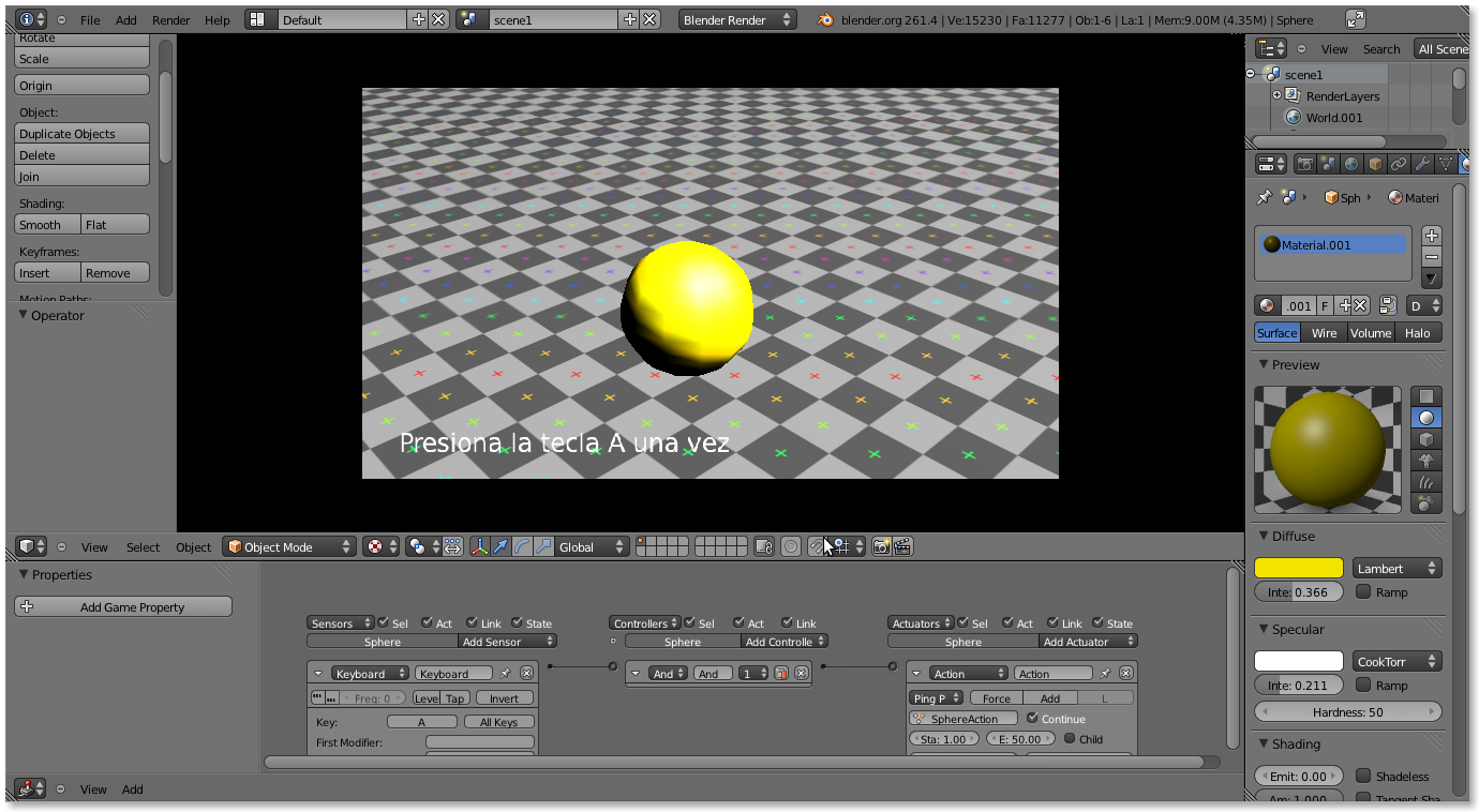

lo dicho.. se podía mas fácil
solo con un action se puede.... subo imagen y archivo...
prueba camara siguiendo bola.blend1.zip- (70.34 KiB) Descargado 520 veces
- (303.25 KiB) No descargado aún
YHOYO
Re: Adicionar una cámara
aproposito
emparente la camara a la esfera para que la siguiera
luego cree una animacion de 0 a 50 y luego cree el logic y listo
