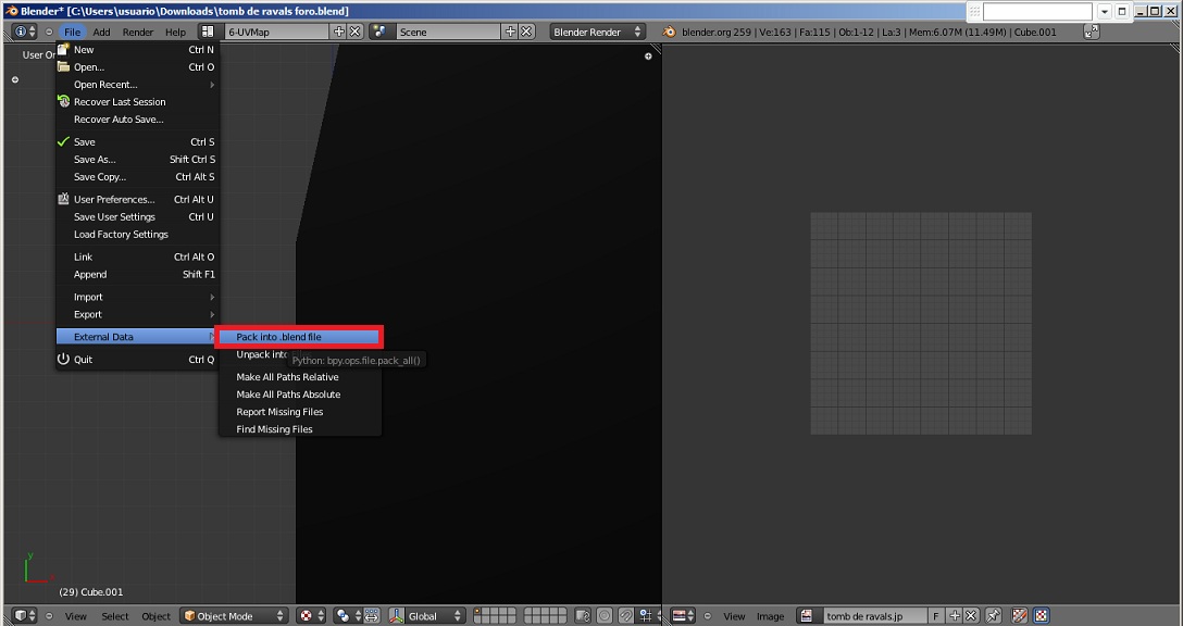

Aqui adjunto el archivo de mi proyecto. Las texturas aplicadas en \"UV\" en el game engine no me sale igual q haciendo Render \"f12\". a ver si podeis hecharme una mano.
Bucefalo
Mensajes: 882
Re: Textura uv en el juego
Mensaje por Bucefalo » Dom Oct 16, 2011 8:49 am
Hola Logan-5
Tu archivo esta sin texturas, te falto usar la opcion Pack data, la cual incluye los arhivos de texturas dentro del .blend, te dejo un captura donde puedes encontrarlo despues de eso guardalo y subelo de nuevo, sera un poco mas pesado, pero estara el archivo completo asi puedo ver lo que no te funciona.
