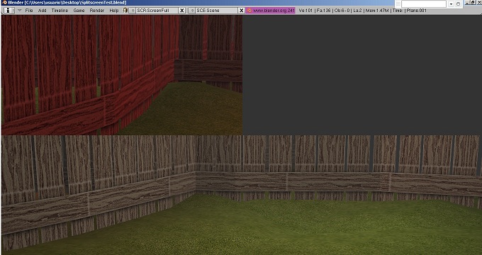

Adjunto un blend que funciona en Blender 2.41 el cual mostraba las dos camaras, y se podia dividir en mas partes.
Codigo
from Rasterizer import *
own = GameLogic.getCurrentController().getOwner()
own.enableViewport(1)
own.setViewport(0, getWindowHeight()/2, getWindowWidth()/2, getWindowHeight())
(80.09 KiB) No descargado aún

el codigo ya esta actualizado ya solo falta definir como deseas divinar la pantalla:
#Funciona :D
from bge import render as r
from bge import logic as gl
controller=gl.getCurrentController()
cam=controller.owner
cam.useViewport=1
x=r.getWindowWidth()
y=r.getWindowHeight()
cam.setViewport(0,0,int(x/2),int(y))
