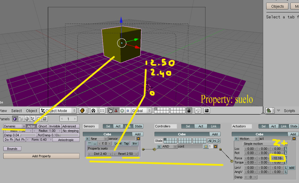

Hola a todos, tengo una casa de dos pisos ¿Como hago que un objeto flote o levite una altura constante sobre el primer piso, las escaleras y el segundo piso, pero no sobre los muebles?.

Podrías explicar con más detalle lo que quieres hacer? es en el game engine? o para animación?

Mensaje por soliman » Dom Mar 06, 2011 4:16 pm
Me parece que se puede hacer con radar o con Near.
Al suele le pones una property y al cubo.. subo una imagen
Near con una distancia al suelo...
Y el actuator Motion un valor de más o menos 10
(390 KiB) No descargado aún
