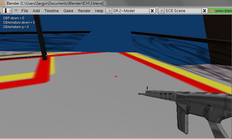

Tengo un problema con un juego que estoy haciendo. El problema consiste en que cuando empiezo el juego con P, si veo a través de la cámara, las cosas que están lejos no se ven. Adjunto una imagen para darme a entender mejor.
Lo que quiero es que las partes que estan cubiertas de azul se vean.
Gracias.

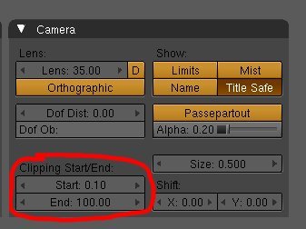

Puedes aumentar la distancia que \"ve\" la cámara.
1) Selecciona tu cámara con botón derecho del mouse.
2) Para Blender 2.49 y anteriores dirigete al panel editing, Para Blender 2.5 Selecciona menú View > Properties, y en el panel que parece del lado derecho de la ventana 3D ve a la sección view.
3) Ajusta la distancia en las opciones Clipping Start/End, donde \"Start\" es la distancia en unidades Blender donde comienza a \"ver\" tu cámara y \"End\" es la distancia donde termina.
Espero te sea de ayuda. Saludos!

Muchas gracias, era exactamente lo que queria.
