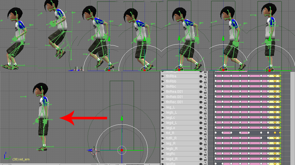

Tengo una duda y no sé cómo darle solución. El problema está en una action  para un personaje en el game engine, yo quiero que cuando ejecute la action saltar guarde la última posición, es decir se quede donde cae pues en la action el avanza unos cuadros .

Hola soliman esta bueno ya lo analise, pero me sirve a un 5% mira este ejemplo que adjunto: Esta es la dirección, no es original pero tiene las mismas acciones pero menos reales. Analiza lo que me está sucediendo. Mira la imagen que adjunto. El modelo tiene dos actions de saltar una hacia arriba y la otra hacia adelante. Un cubo es el que opera los movimientos del personaje pero la action salto adelante se sale de este cubo y le mismo no es capaz de seguir a la armadura si esto no sucede lo que pasa es que retorna al cubo a la posición inicial.

Yo lo que haría, es simular el salto.. no desplazarlo.
Es lo mismo que un walkcycle (Caminata)
Que empiece y termine en la misma posición. Luego en el Game lo que hago, es que a la hora de saltar, si por ejemplo es la tecla S pongo DOS Actuators.. uno con la ACTION y otro con MOTION para que se mueva del sitio. Así, a la vez que Salta - Avanza
