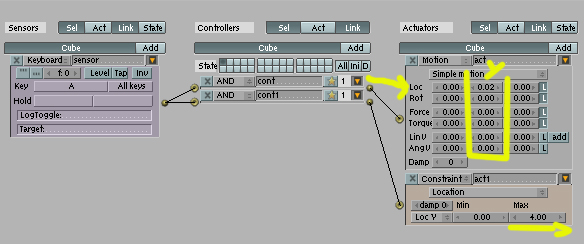

Mensaje por soliman » Dom Dic 26, 2010 12:28 pm
Es que ahora hace tiempo que no lo toco y no me aclaro.
Pero por ejemplo para Location hay un constraint en el Game.. es un Actuator y en la imagen que subo, al presionar la letra A el objeto se desplaza en la coordenada Y hasta un máximo de cuatro unidades blender.
Pero no recuerdo si esto se hacia con armature mejor.
