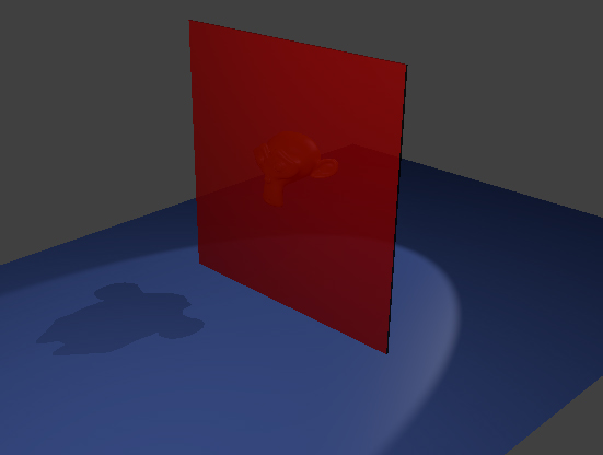

Mira, esto es lo que sale en el archivo que he subido cuando presiono P (Game)

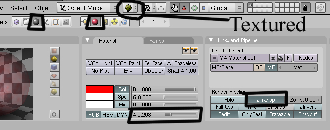

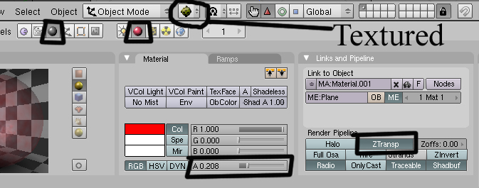

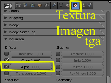

A ver, una cosa es hacer un material transparente, que es la forma que te he explicado antes y otras es poner una imagen con alpha o sea transparencia.
Los tutoriales los hice hace bastante tiempo y me parece que con la version 2.44

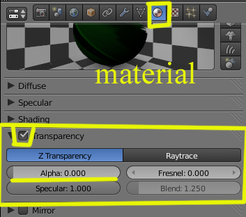

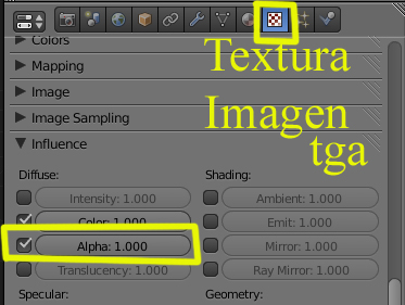

Mensaje por soliman » Sab Dic 25, 2010 3:49 am
En la 2.55 sería lo mismo.. Imagen UVMapeada y luego la transparencia en el material y el alpha en la textura.
