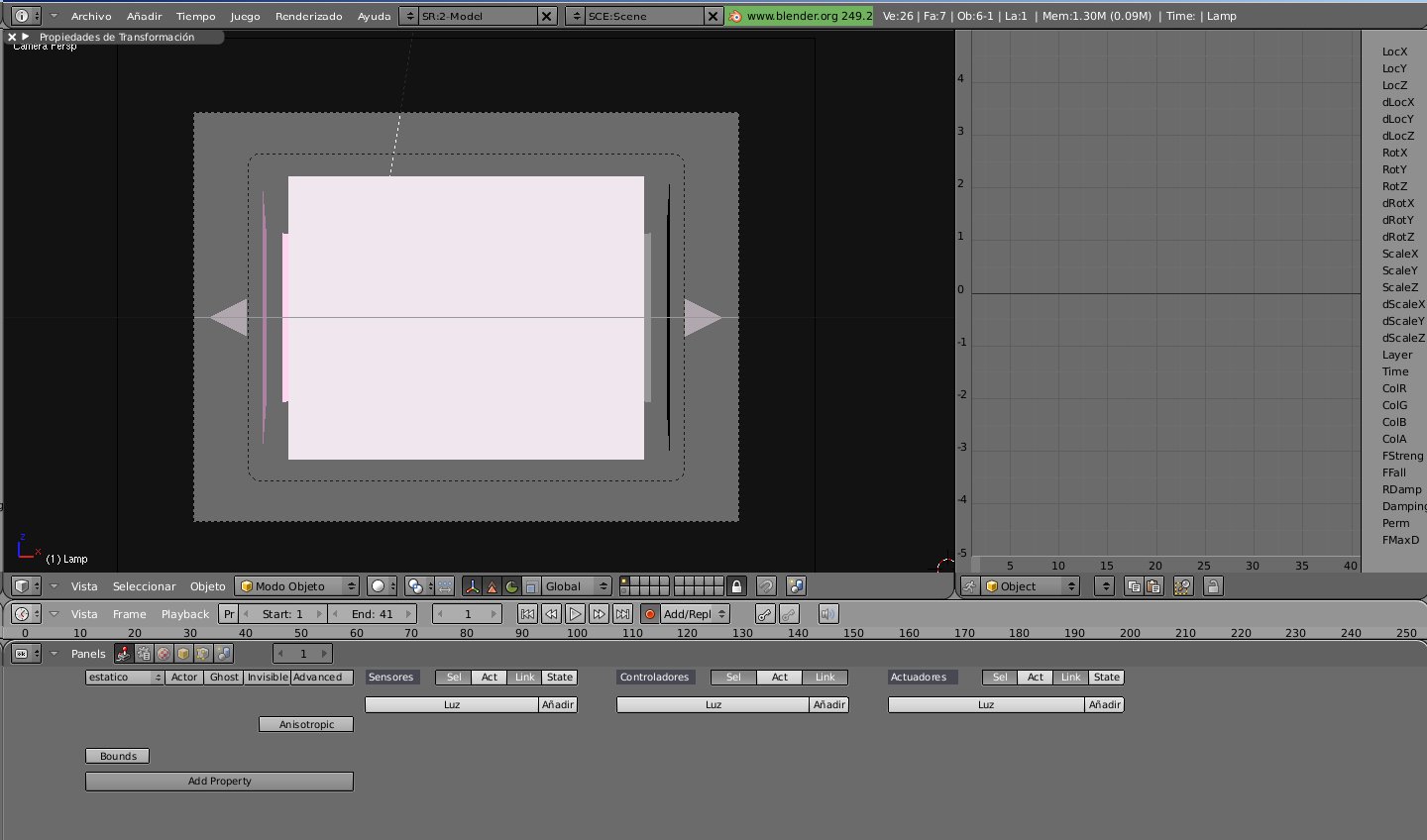

Hola a todos y espero que me puedan ayudar estoy haciendo una galeria y pos quisiera tener dos flechas a los dos lados uno al lado izquerdo y otro al lado derecho y un circulo que contenga las fotos en el centro y que al darle clic ensima a la flecha rote a cualquier flecha y hacia los dos sentidos left y right espero me ayuden gracias.

esta es la imagen de lo que quiero lograr.
es para que al darle clic a las flechas se rote dependiendo de a quien le de el clic. gracias

Bueno primero que todo un saludo desde Veracruz, bueno lo primero seria crear los planos que tendran las imagenes que quieres poner en tu menu, estas imacenes deben de estar emparentadas a un empty y organizadas en un circulo bezier. despues puedes poner en las flechas sensores tipo touch y un script de python para que se muestre el puntero en la pantalla, ahora cuando se toquen los planos el ampty que sera padre de los planos debe girar, asignandole uno para la izquierda y otro para giro a la derecha. te dejo un blend para que lo cheques por que es bastante dificil explicarlo con texto
