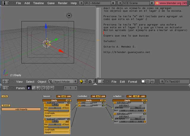

he terminado algunos blends para un juego, pero no encuentro como hacer para que cada uno de ellos sean llamados a la escena principal si alguien supiera de algun manual donde encuentre eso, por favor podria ayudarme, muy agradecido.

Hola!
Adjunto a éste post te dejo un ejemplo de como llamar a un objeto que está en un layer no visible en la escena de un juego en Blender.
Espero que sea lo que estás buscando.
Saludos!

Pero por siacaso me explico mejor yo he realizado un escenario y mi hermano ha hecho en blends aparte algunos muebles y lo que deseo es que esos muebles esten en el escenario que yo cree.
