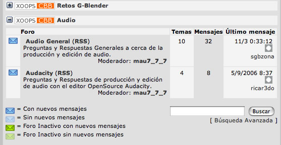

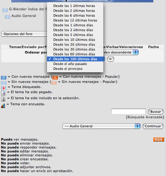

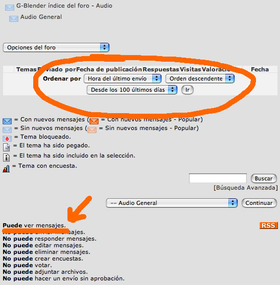

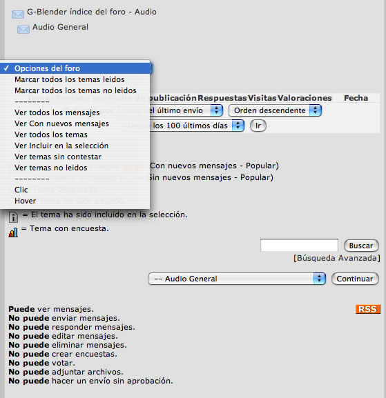

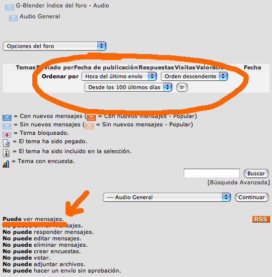

Por otra parte, hemos intentado entrar en los foros de audio, pero no parecen funcionar. Al picar en ellos no sale ningún mensaje, a pesar de que se indica que hay varios. En nuestro estudio trabajamos con audio habitualmente y si es posible nos gustaría colaborar ofreciendo orientación a quien lo necesite -si está al alcance de nuestras posibilidades- Parte de nuestras actividades tienen que ver con la música, grabación de jingles publicitarios, etc.

En cuanto al foro de audio, al momento de entrar pareciera que no hay posts, sin embargo están allí. Los foros están configurados para mostrar por defecto los últimos posts publicados100 días de publicación, si no aparecen los posts al inicio del foro, quiere decir que no ha habido actividad en el foro en los últimos 100 días. Para ver los posts anteriores a 100 días solo selecciona la opción de visualización del foro como se muestra en la imágenes:
