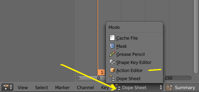

Pero en la ventana "Dope Sheet" no puedo hacer las activaciones que tu tienes.
NurbsPath
NurbsPath
Evolution Time
Y la linea que marca el tiempo en mi caso es de color verde.
Seguiré intentando, para dar noticias de progreso.

No se muy bien a que te refieres, pero decir que el Dope Sheet es una ventana "general" donde si pinchas en el nombre se desplegan todas las opciones "individuales" que contiene.
