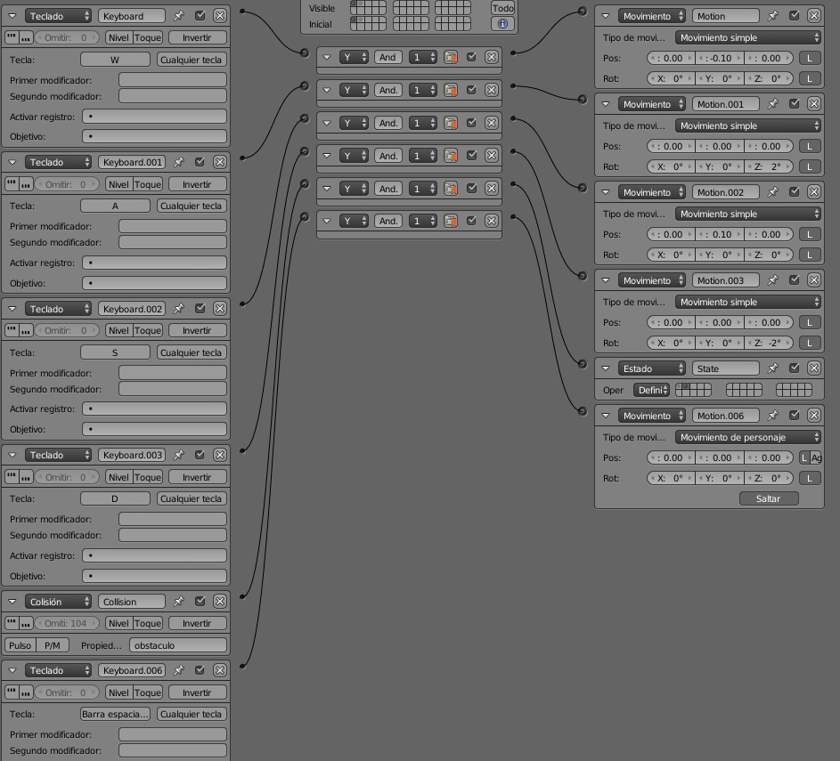

Puedes poner una captura de para ver como tienes configurados los logic briks? o es con python?

Mensaje por daravaya » Mar Dic 25, 2018 5:33 am
Es sin phyton
Sólo uso bloques lógicos

Mensaje por juani » Mar Dic 25, 2018 6:04 am
El sensor colision y el sensor teclado.006 deben estar unidos a un solo controlador para que estrictamente salte cuando se den las dos condiciones, prueba a unirlos a un solo controlador

Mensaje por daravaya » Lun Dic 31, 2018 6:07 am
Lo probaré gracias
