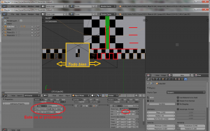

Re: "P"
Gracias por tu tiempo.
Como dije antes es un barrido completo de la imagen.
Para moverme en el Plano "X" tengo una animación, que es del 0 al 1500 en una dirección y del 1500 al 3000 en la otra dirección. El problema es moverse en el Plano "Y", para eso aplique un "Delay" que tiene en delay 3750 y en duration 1. Todo bien, hasta que aplico la textura.
Podrá ser que el plane.002 que viaja en el eje "X" al tocar algo como un cubo este active el movimiento en el eje"Y".
Gracias, Gracias.
Gracias, Gracias.

Re: "P"
Gracias, eso es.
La cuadre a la perfección.
Pero hay un pero. La cámara gira 180º y no se como emparentarla sin que se gire.
Se me ocurre un copy location, que copie la posición "X" y la "Y". Lo intente pero no me resulto.
Gracias por todo.
Gracias por todo.

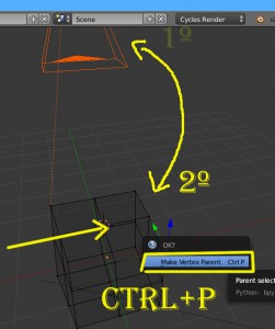

Re: "P"
Seleccionas la cámara y el objeto y presionas Ctrl+ P > Vertex
Es como si si se emparatentara a un eje central pero no tomo las coordenadas del objeto, por lo que aunque gire, no pilla esa variación de dirección.
Se puede hacer sobre un vértice en concreto si te pones en Edit Mode y seleccionas el vértice y luego haces el Make Vertex Parent
