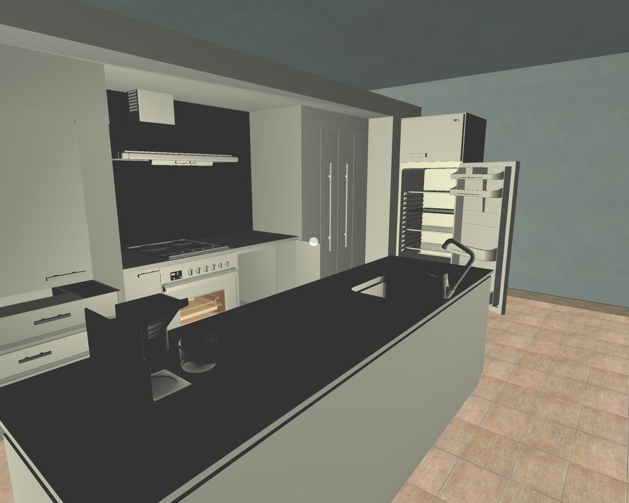

Ahi va una imagen
Mensaje por komzo » Mar Ene 09, 2007 1:50 pm
El proyecto aun esta en fase muy inicial de desarrollo...

podrias subir el archivo o colocar una captura del problema que tienes para decirte exactamente lo qu epuedes hacer.
Los sensores entre objetos deben manipularse mejor desde codigo, desde logics hay que crear unas variables de verificacion para saber cuando el cursor esta tocando o cuando esta cerca de determinado objeto, hasta se puede hacer como hipervinculos que solo se activan a determinada distancia del punto focal de la camara al igual cambiar el cursor como en una pagina web.

bueno, el problema ya lo solucione hace un tiempo
Lo que hice fue hacer una escena independiente incluyendo en ella la GUI i el cursor i ponerla como Overlay Scene, asi mantienen total independencia i no hay conflictos.
