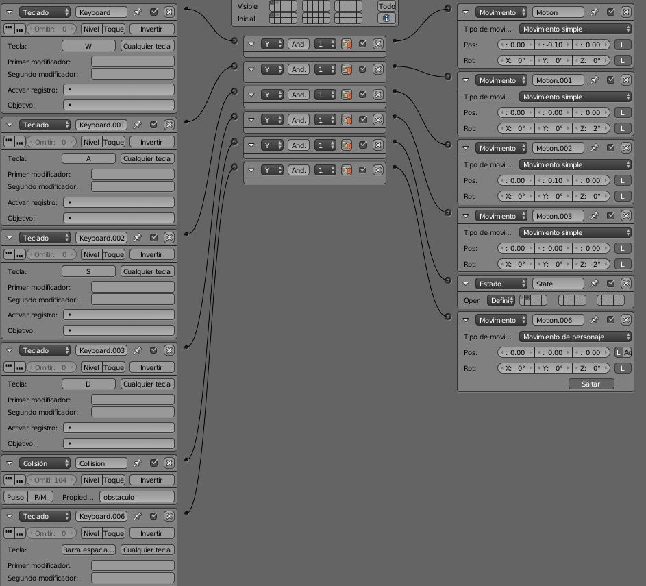

Cuando mi personaje salta y colisiona con la parte superior en una superficie sólida la opción de salto vuelve a estar disponible creando un bug que permite al jugador desplazarse por el techo mientras rebota en él ¿Alguna idea para solucionarlo?

Puedes poner una captura de para ver como tienes configurados los logic briks? o es con python?
						Re: salto personaje
El sensor colision y el sensor teclado.006 deben estar unidos a un solo controlador para que estrictamente salte cuando se den las dos condiciones, prueba a unirlos a un solo controlador
						Re: salto personaje
Lo probaré gracias
