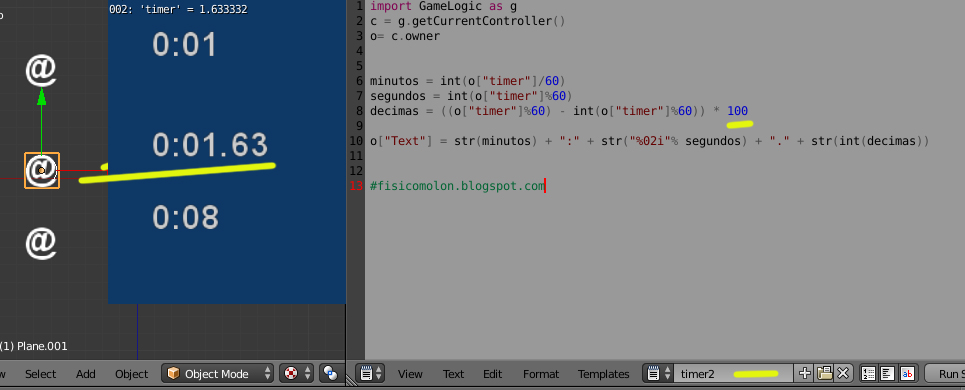

Yo de python ando muy escaso...
Pero te paso un enlace, donde puedes descargarte un blend que se llama TIMER 2.6 donde tienes tres ejemplos de Timer.
En el segundo, se ven los minutos segundos y décimas, donde yo he cambiado el valor de 10 (decimas) a 100, para que en el contador salgan dos cifras en el último lugar en lugar de una que son las décimas.
Blend, TIMER: https://sites.google.com/site/fisicomol ... ects=0&d=1
http://www.fisicomolon.com/joomla/index.php/descargas

Gracias Soliman. Al ver el codigo python me asombra su simpleza y he estado cerca pero mi falta de conocimientos no me permitia obtener resultados. A pesar de todo he conseguido uno HH:MM:SS a base de impulsos, de todas formas voy a trabajar este que me gusta mas. Dejo el archivo del que he conseguido sin python por si alguien lo quiere utlizar. Hecho en falta un manual sencillo con los comandos de python, con ejemplos de su uso, esto lo que me ha faltado pues la mayoria de los que utilizaba me daban error por no saber.
