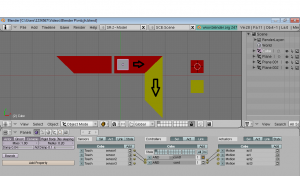

El Sensors Touch no funciona cuando un objeto tiene dos o mas materiales.
Quiero que el cubo se mueva en una dirección ( X ) cuando toque el material Rojo y en otra dirección ( -Y ) cuando toque el material Amarillo.
Pero esto no sucede y solo reconoce una sola dirección o material.
¿Como puedo hacer para que reconozca mas de un Material y el Sensors Touch funcione correctamente.

Bueno, ese blender es de hace bastantes años...
En la versión actual, creo que el Touch no sale, pero tienes el de Collision.
En este caso yo me plantearía el crear cubos con el material, donde al COLISIONAR con ese objeto, se aplique la acción que buscas.
Te subo un ejemplo donde cada vez que toque el cubo con el material ROJO hace un giro de 90 grados y cuando toque el AMARILLO hace un giro de 180 grados, el BLANCO lo he puesto solo para que se vea que con otros materiales no reacciona.

El Cubo rojo tiene un Sensors Touch pero no funciona.

Por favor Hagan que el Touch del cubo rojo funcione. Por que el del cubo azul si funciona.

El cubo ROJO no tiene nada....
