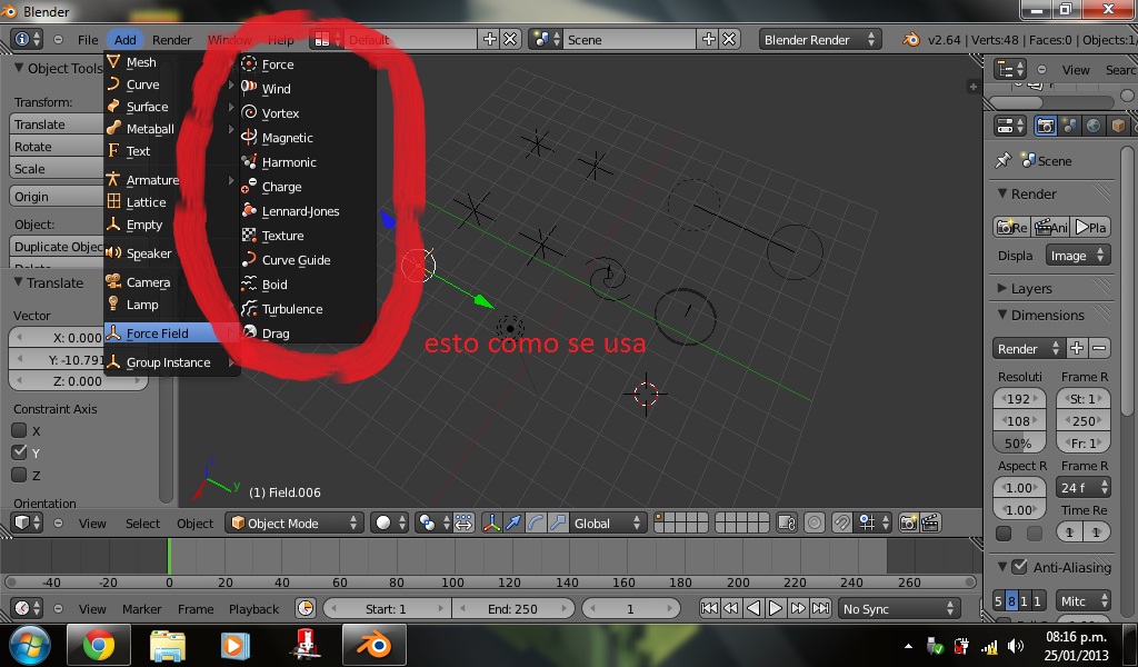

hola tenia una duda,
como uso los force fields como el de turbulencia o todo eso por que e visto que solo es un empty y no hace nada
duda como usar los force fields

Los force fields son tipicamente usados con sistemas de particulas y softbodies... si no tienes nada en la escena, jamas veras que pase algo :P
crea un plano, asignale un sistema de particulas al plano y deja un solo forcefield activo para que veas como se comporta.
quitale la influencia de la gravedad a las particulas
Gravity = 0
para que puedas ver mas claramente que es lo que hace cada force field :)
