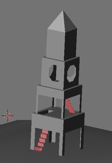

Siguiendo su consejo aquí subo una imagen muy pequeña de un modelo hecho cuadrado rápido sin muchos detalles ni texturas, Las escaleras del problema son las que están sombreadas de rojo, que son un poco empinadas estas dan la vuelta a la torre y permiten al usuario (FPS)llegar a la parte superior de la misma donde hay un mirador y por supuesto bajar hacia la casona de la hacienda, hay muchos más objetos.
Perdonen lo escaso de la imágenes es que hay dificultades con el ancho de banda.
Muchas gracias de antemano.
Saludos......

Probaste poner la un plano sobre la escalera hacer que este sea invisible y prueba darle mas fricción a su material

hay dos formas de hacerlo facilmente :D
1. Logic Bricks
lo que haces es usar un property con el Player, el cual a tocar las escaleras, hara que el Player suba un escalon con motion en Z.
2. Script de Python
Lo mismo que anterior pero en codigo.
Ya te paso un ejemplo.

si quieres baja esto
BGE-construction set
http://www.blendernation.com/2011/10/06 ... ction-set/
Mira el Player
Posdata: Player quiere decir el objeto que mueve la camara en el mundo o juego. :D sube escalera perfectamente.
Adjunto un ejemplo que hice con logics,a este solo le faltaria un sensor de piso, asi no se que queda saltando jejeje
