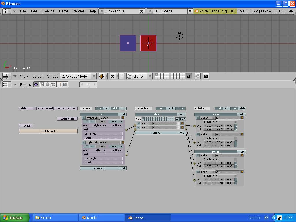

Efectivamente puedes combinar los controles y sensores y demas....como dice SOLIMAN lo unico que tienes que hacer es seleccionar los dos o mas elemententos y puedes combinar sus acciones...te dejo un ejemplo ....
creo que el foro tiene algo mal y se tira los archivos de blender cuando uno los sube...asi que los comprimi y los subi.....estan las versiones para 2.49 y para 2.56....

ROTACION Y COMBINACION DE CONTROLES.zip- (181.74 KiB) Descargado 498 veces
- (154.61 KiB) No descargado aún

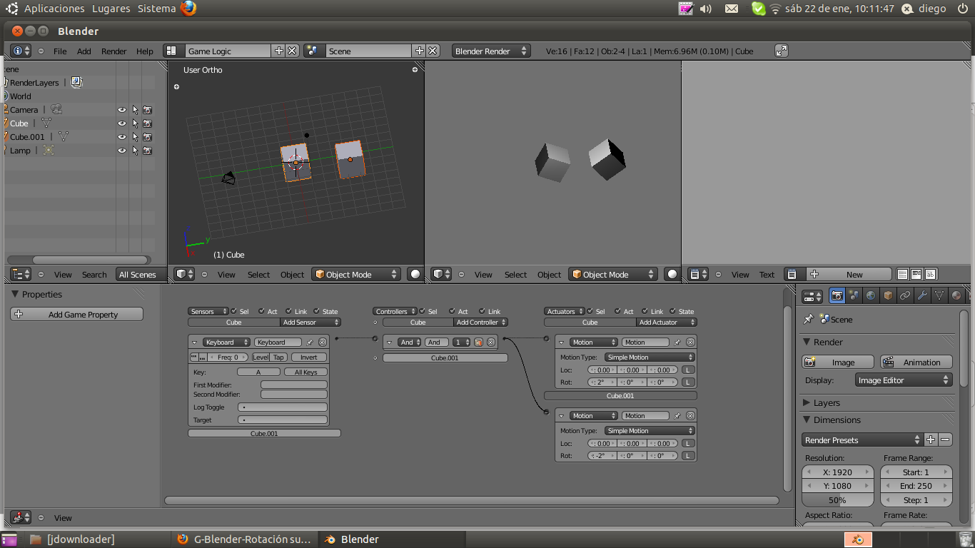

Bueno amigos, YHOYO0 y Soliman, muchas gracias por vuestras aportaciones :-D. Os aseguro que he aprendido JUSTO lo que echaba en falta en el GE, poder afectar a un objeto distinto con LogicBricks. He estado viendo las posibilidades que se me abren ahora y...son incalculables. Por eso siempre he sentido que el sistema de LogicsBricks era escaso y había que completarlo con Python.
He hecho pruebas con lo que me habeis enviado y funciona perfectamente y facilísimo.
Lo dicho, muuuuuy agradecido...
Un fuerte abrazo.
Agestevez
Un fuerte abrazo.
Agestevez
- (92.4 KiB) No descargado aún
