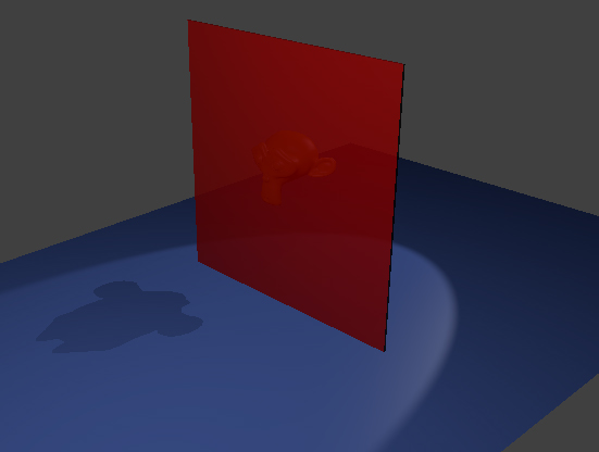

Mira, esto es lo que sale en el archivo que he subido cuando presiono P (Game)

A lo mejor es tu tarjeta que no soporta las transparencias....

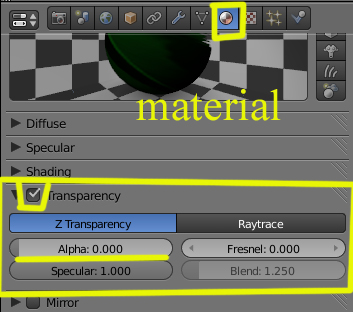

A ver, una cosa es hacer un material transparente, que es la forma que te he explicado antes y otras es poner una imagen con alpha o sea transparencia.

En la 2.55 sería lo mismo.. Imagen UVMapeada y luego la transparencia en el material y el alpha en la textura.
- (73.9 KiB) No descargado aún
- (79.23 KiB) No descargado aún
