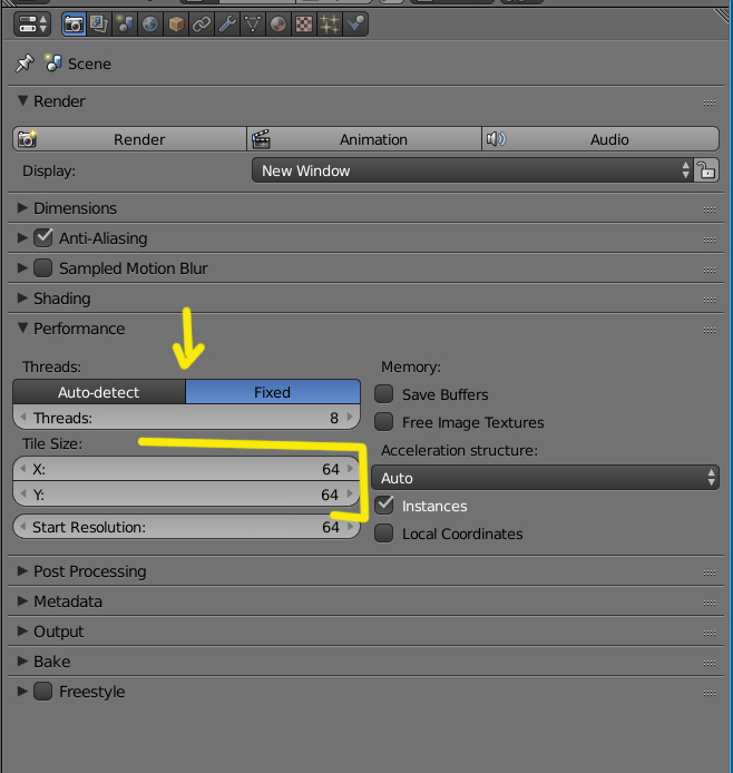

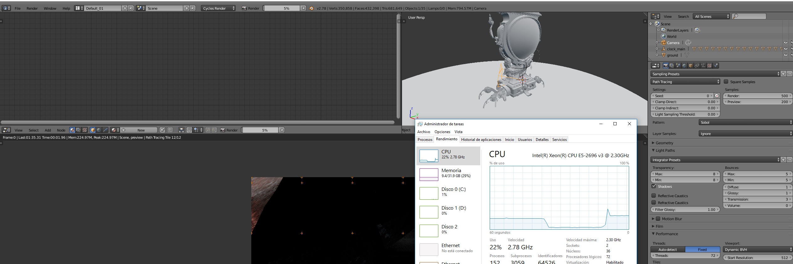

Me presento, me llamo Kepa y es mi primer mensaje en el foro, queria pediros ayuda con un problema que tengo a la hora de tirar render mediante CPU. Os adjunto imagen, de lo que os comento.
Como os comentaba el problema me surge cuando renderizo mediante CPU, tengo una workstation con un Dual Xeon 2699 V3-72 Hilos de procesamiento, cuando tiro render en Blender no utiliza mas del 20%, como vereis en la imagen adjunta he tenido que corregir dentro del apartado performance de la pestaña render, los threads del auto detectado por defecto me pone 36, es decir la mitad de ellos, pongo 72 y nada, es inutil. No se si se debe a un problema de Blender o a que, yo trabajo bajo Max y con el motor de render por CPU trabaja 100% entiendo que es problema de Blender.
Cualquier ayuda seria de agradecer.

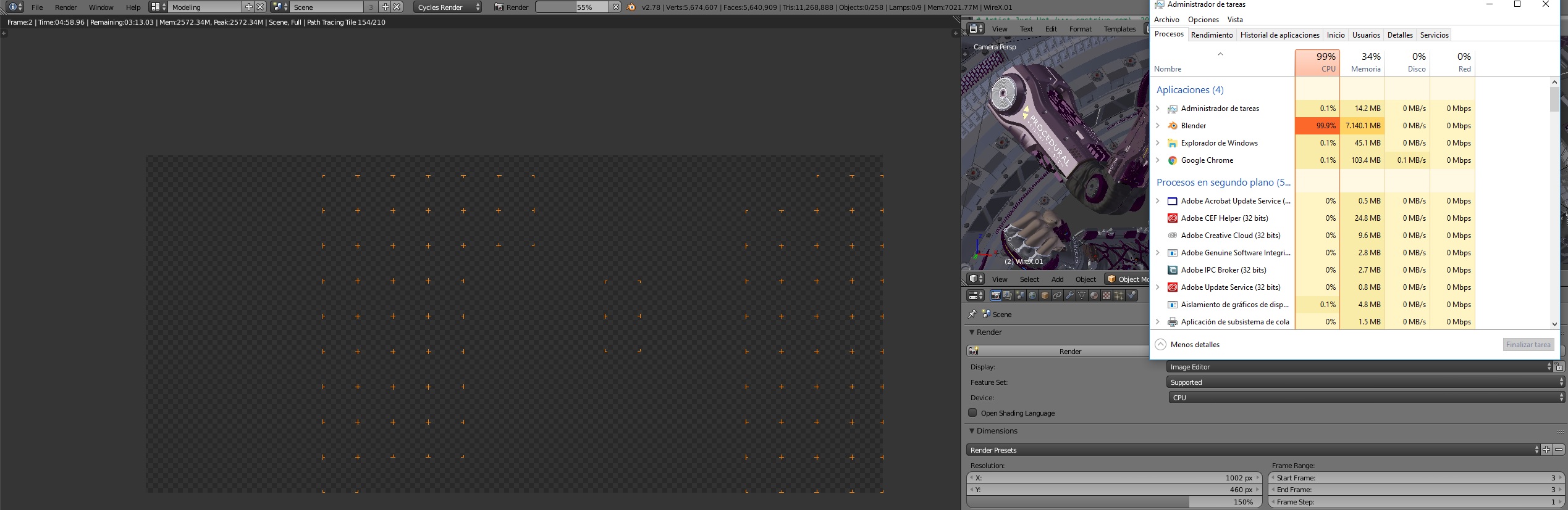

El problema por lo que me he encontrado en los foros no es solo mio ni exclusivo de mi maquina o que sea un dual xeon, ya lo tiene otro usuario en un equipo de gama casera pero tampoco le dan respuesta, encuanto a lo de no soportar mas de 36 hilos, tampoco le veo mucho sentido porque si hago un escena de un cubo simple tiro render por cpu sin corregir los hilos detectados tira 100%, me descargo una escena de muestra de la pagina de blender y 20%... no encuentro un patron.

He probado con la escena que adjuntaba mas arriba un reloj sobre una mesa, entiendo que eso no es complejo, bueno con 72 hilos tardo dos minutos y con una titan black 4 seg, para 100 pases. Me puede decir lo que quiera pero algo aqui no funciona bien, he tirado la prueba en Max y el resultado como es logico es a la inversa.

Solucionado todo, y no, no tiene la limitante maximo de hilos que comentas, hemos probrado tanto con mi equipo de 72 como con otro que tenemos de 88 Hilos.
La solucion es bien sencilla, cambiar el tamaño de los tiles, he cambiado a un tamaño de 64 ancho y alto por los 256 que algunas escenas traian por defecto y ahora si tira 100% de CPU Adjunto imagen para que veais.
Si a alguien le viene bien ahi tiene la solucion, estaria bien que el tamaño de los tiles fuese automatico como por ejemplo hace Vray, que cambia el tamaño de los mismos en funcion de la necesidad de la escena o del momento del calculo, por ejemplo en el ultimo tramo del render donde varios nucleos han terminado de hacer el calculo, Blender los deja muertos sin uso, encambio motores como corona o el propio vray adecuan el calculo y hasta que termina el render usa toda la capacidad de la CPU.
Gracias por vuestro tiempo.

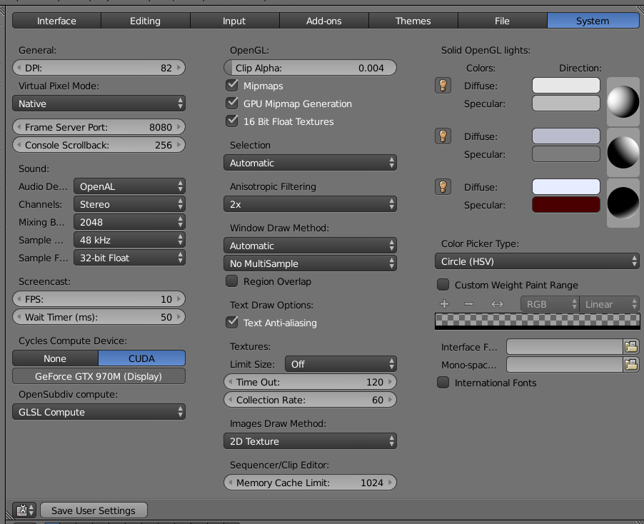

O sea, que el Auto-Detect no funciona con ese tipo de tarjetas.. ¿no?.
Y si que te detecta bien la tarjeta en User Preferences > System.
Gracias por la info.

Creo que el problema es a la hora de traducir la informacion en el apartado performance de la configuracion de render, por defecto detecta 36, pero hay una confusion ahi porque indica Threads, hilos, en mi caso por defecto el autodetect dice que hay 36 hilos cuando son nucleos, si hace uso de placas dual Xeon o Quad Xeon pero creo que es mas un problema de lectura de esa informacion, no se como hara la lectura pero el uso si que lo hace bien, si configuras el tamaño del tile.
No se si esta informacion figura en algun manual no quiero decir lo contrario porque no lo he leido pero creo que si deberia de tener el propio motor un autodetect del tamaño en funcion de los nucleos o hilos de procesamiento porque asi te asegurarias de que el uso es el maximo.
