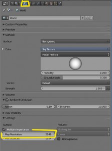

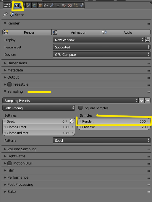

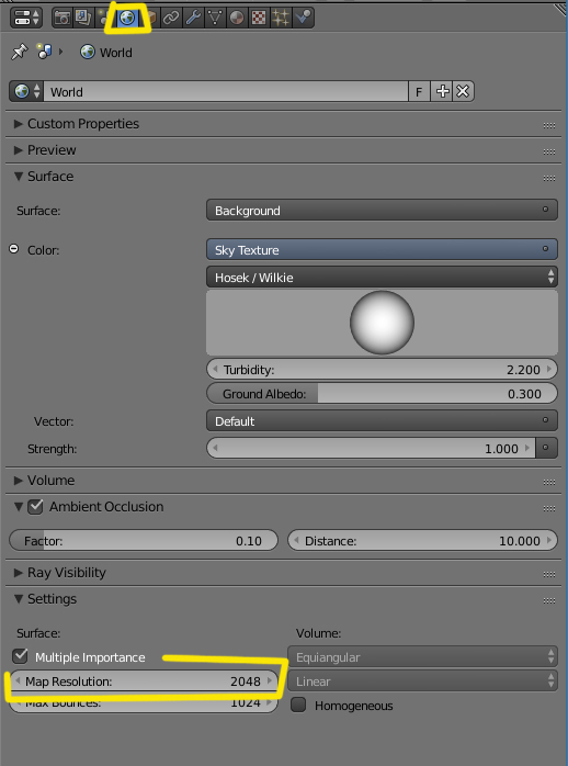

Se puede mejorar el ruido de varias maneras..
Por ejemplo con el "Multiple importance" subiendo el valor. Y con subir los "samples".
Pero todo lo que sea limpiar ruido, es a costa de mas tiempo de render, por eso se busca tener el menor tiempo de render para animaciones, pues de lo contrario te puedes tirar horas y horas para hacer esa animación.
