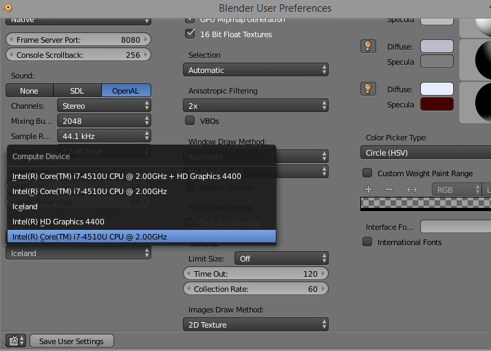

Al ejecutar el archivo (dando doble clic), se abre blender. Si ahora vamos a File/User Preferences/System nos aparece en Compute Device una nueva opcion (al lado de CUDA), de OpenCL, y si desplegamos el listado justo debajo nos aparece nuestra Aceleradora.

He conseguido tener la opción OPEN CL gracias a las indicaciones que has dado, sin embargo no me da la opción de escoger la tarjeta (AMD RADEON R7 M260), tan sólo me deja elegir entre el procesador y la tarjeta intel que trae de serie el ordenador (TOSHIBA S50 B131)
