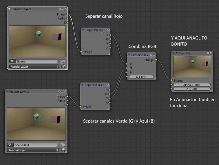

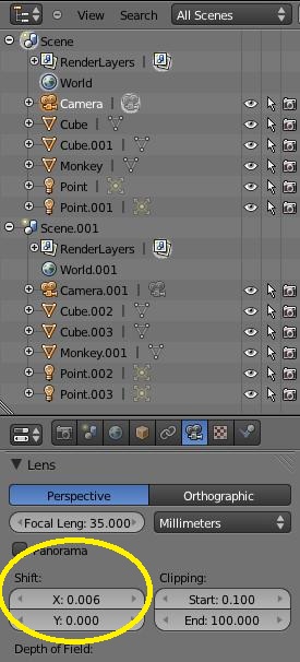

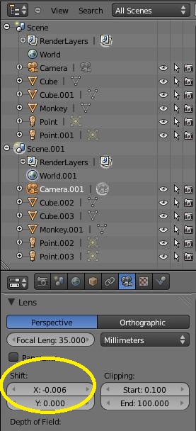

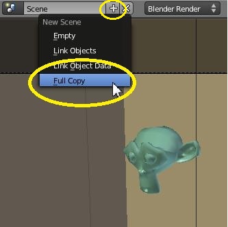

Hola, aqui os dejo unas capturas de pantalla, para realizar Anaglifos, estaticos y animaciones, con Nodos en Blender.
- (24.27 KiB) No descargado aún
- (87.18 KiB) No descargado aún
- (61.11 KiB) No descargado aún
- (60.05 KiB) No descargado aún
- (21.77 KiB) No descargado aún
