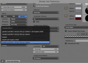

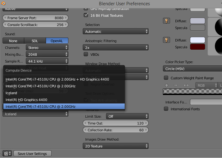

Al ejecutar el archivo (dando doble clic), se abre blender. Si ahora vamos a File/User Preferences/System nos aparece en Compute Device una nueva opcion (al lado de CUDA), de OpenCL, y si desplegamos el listado justo debajo nos aparece nuestra Aceleradora.
