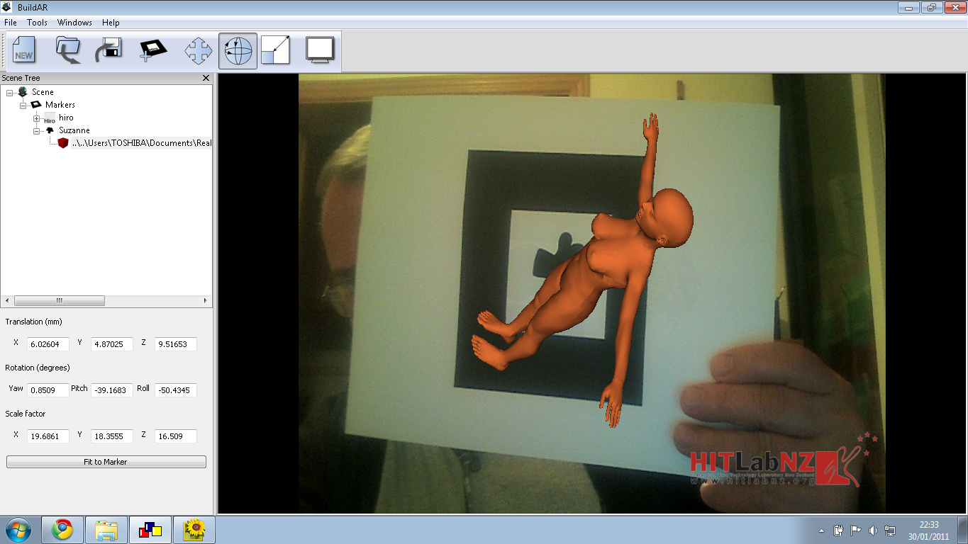

Primer resultado con realidad aumentada.... :)

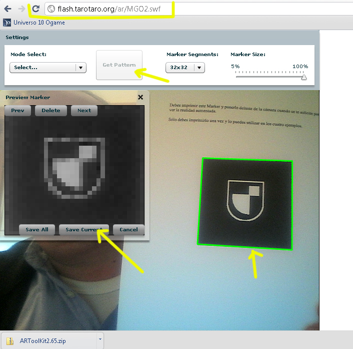

Hay algunas páginas desde las que se pueden generar archivos .Pat solamente enseñando la imagen a la cámara web
Por ejemplo esta...
http://flash.tarotaro.org/ar/MGO2.swf
En la cual al conectarnos, nos pide permiso
PERMITIR
Luego solo hay que enseñar la imagen a la cámara y podemos cambiar los valores por si la queremos mas grande o pequeña y para guardar esa imagen en .pat solo hay que presionar .. Save Current.
Y te crea el archivo
Por ejemplo esta...
PERMITIR
