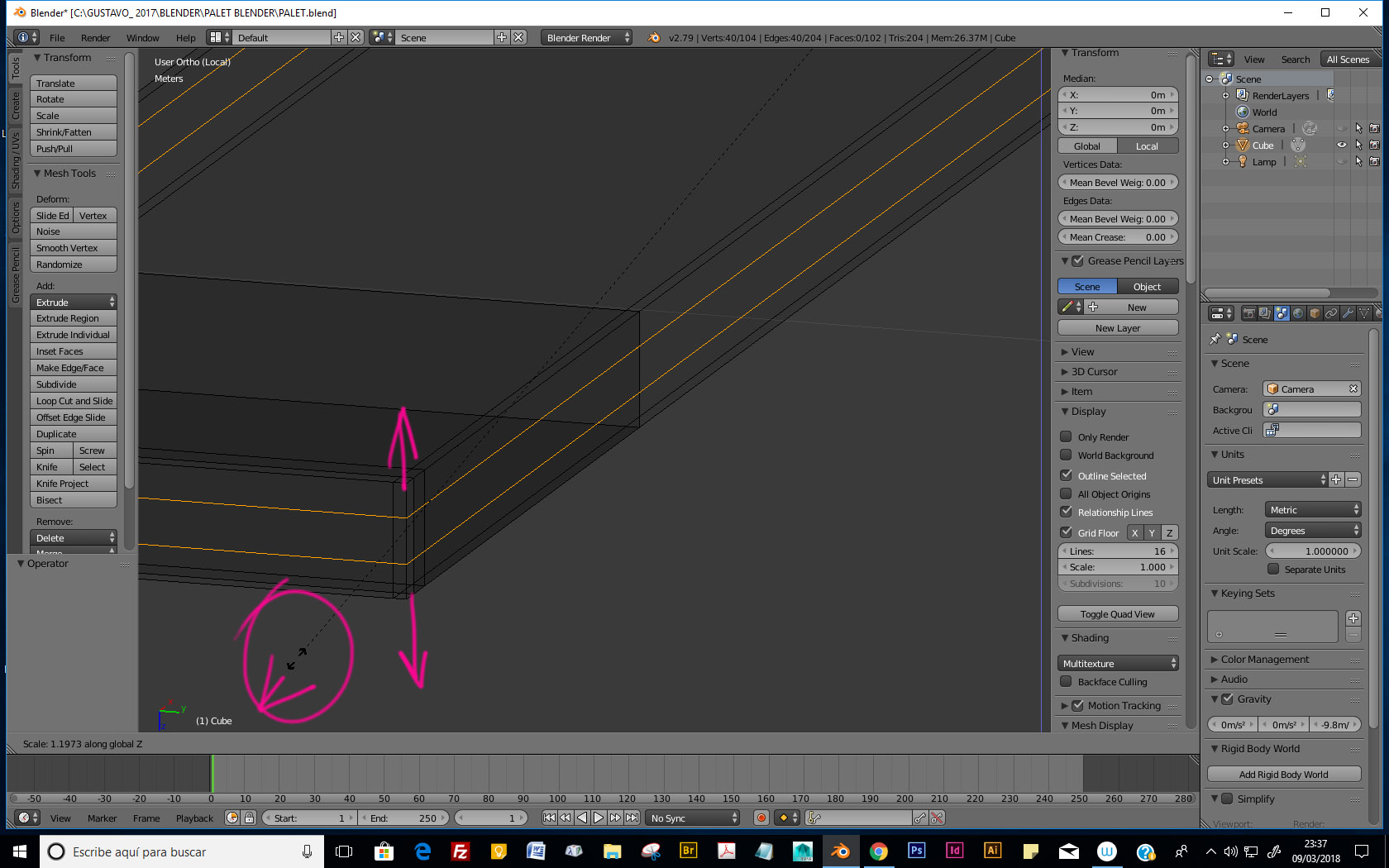

Hola a todos.
Cuando muevo dos edges equidistantes con la la herramienta escala bloqueando algún eje, se me queda corto el manejador y no puedo llevar las lineas hasta donde quiero.
¿Hay alguna manera de poder seguir tirando del manejador para poder desplazar las lineas sin perder la operación de escalado y tener que volver a iniciar desde otra distancia?

Eso no es así... por lo menos si no has cambiado algún valor en el User Preferences.
Cuando haces lo que comentas, el manipulador sigue actuando aunque llegues al límite de la pantalla..... y vuelve a salir por el otro lado de la pantalla y puedes seguir tirando de él.
Por cierto, se puede también "escribir la distancia --entre 1 y 0--" de lo que quieres, que por ejemplo si lo que buscas es unirlos, solo escribes CERO y se unirán todos.

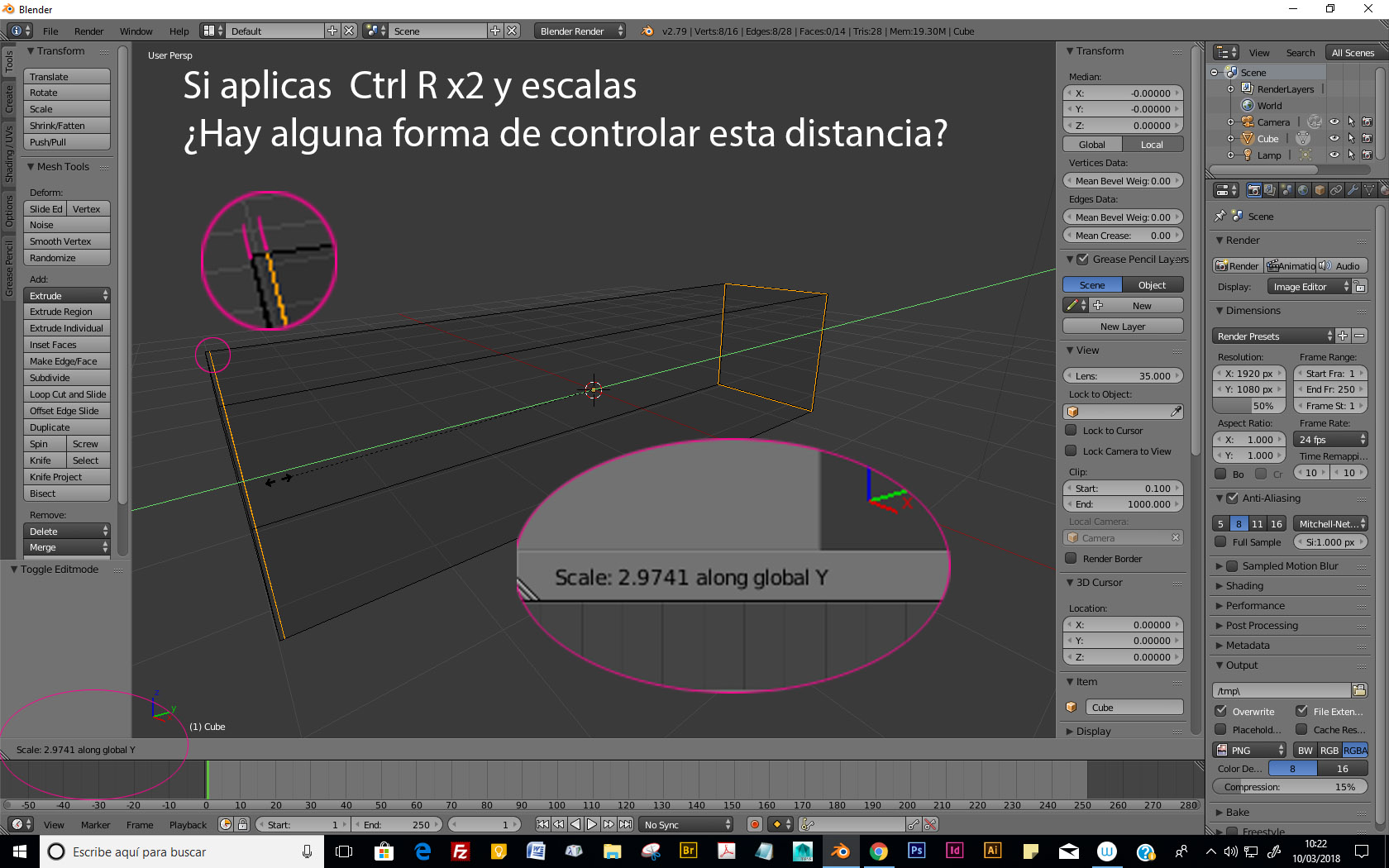

Ahora me surge una duda.
Aplico (Loop cut and Slide x2) a un cubo de 2 x 2 x 2 y bloquear el escalado en Y.
Si repito operación en un prisma de 2 x 2 x 4 salen los mismo valores.
No termino de entenderlo.
¿De donde surge ese valor 2.9741? ¿Por que es igual para un cubo que para un prisma?
