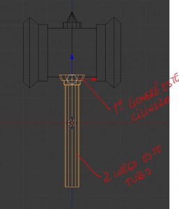

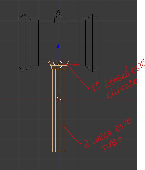

Hola estoy dando mis primeros pasos y me surge una duda
He generado la pieza 1 y 2 por separado (captura) pero cuando paso a OM aparecen agrupadas y no las puedo mover individualmente.
Las quería mover ipor separado y no puedo, ¿que hago mal?
Muchas Gracias Gustavo
No puedo manipular individualmente dos polígonos

Es porque los generaste como un solo objeto, son 2 mallas pero en un objeto, entrando a modo edición selecciona una de las mallas (selecciona un vértice y presiona Ctrl + L) y luego presiona la tecla P -> Selection, esto va a separar lo que tengas seleccionado a un objeto distinto, de esta manera estando en modo objeto puedes manipularlas de manera independiente.
No se que tengas en mente para esos objetos pero usualmente es más práctico que queden como un solo objeto, así como lo tienes.

Muchisimas Gracias,
