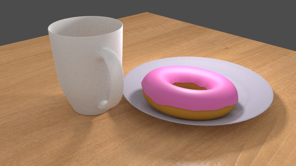

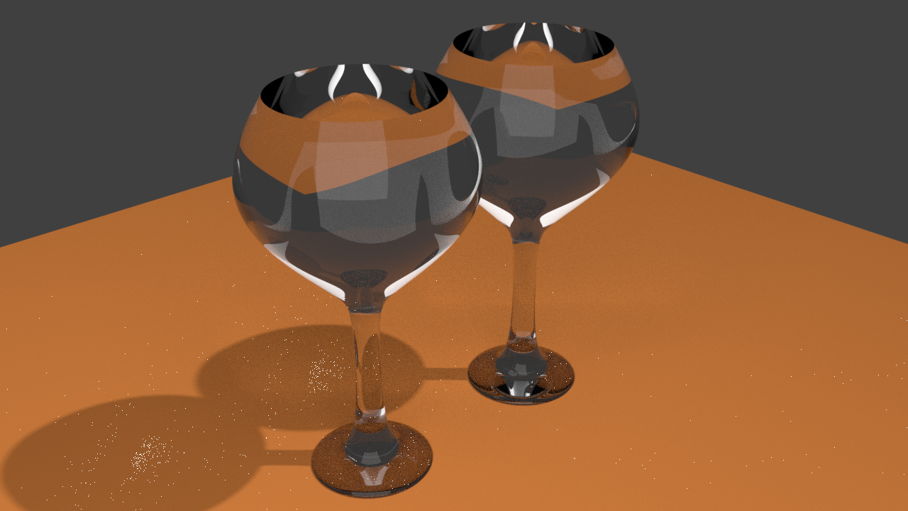

Hola a todos, no hace mucho comencé a utilizar Blender y todavía estoy aprendiendo lo básico así que les agradecería su ayuda. Espero que este publicando en la sección correcta.
Mi problema es que al renderizar una imagen esta queda con unos puntos blancos en algunos lugares, no sé si sea por el material o por algo más.
El problema esta en la sombra de las copas, estas tienen de material glass y el plano de abajo tiene BSDF Difusse.
Agradeceria su ayuda en decirme como eliminar los puntos blancos.

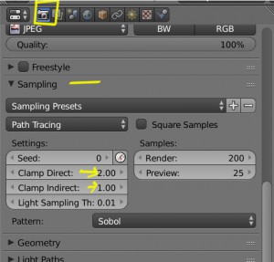

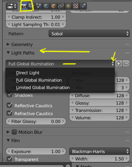

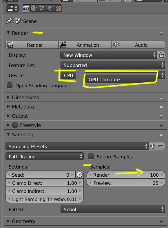

Para mejorar un poco el render, primero cambia en Render > Light Paths a Full Global

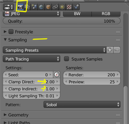

Y luego en Render > Sampling sube un poco los valores de Clamp
Y hay que tener en cuenta que afecta el Ambient Occlusion que hay en WORLD
Y también afecta la iluminación (por ejemplo podrías poner una SUN).
Y lo que mejora la escena es poner en el World, una imagen de tipo HDR que le da mucho realismo a los reflejos del cristal.

El modelo de la copa no se aprecia bien, pero parece no tener volumen... por lo que si es ese el caso, le podrías poner un Modificador de tipo Solidify para darle ese volumen, aunque lo suyo, sería que ya tuviera volumen en el modelado.

Por cierto, a los puntitos esos se les llama "luciernagas" o fireflies
https://www.blenderguru.com/articles/7- ... -fireflies

Hola que tal, tenia el mismo problema que la persona que la propuso de primero la cuestión, también soy nuevo en blender como imaginaran... la cosa es que con sus consejos y los de la página que comentaron logré quitarle las fireflies pero ahora me quedo la imagen con un poco de ruido y no se como mejorarla y dejarla ustedes saben sin ruido?
Mensajes: 5478
Re: Problema al renderizar una imagen (particulas)
Mensaje por soliman » Vie Dic 29, 2017 11:50 am

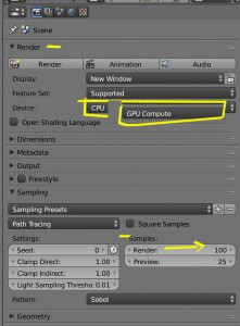

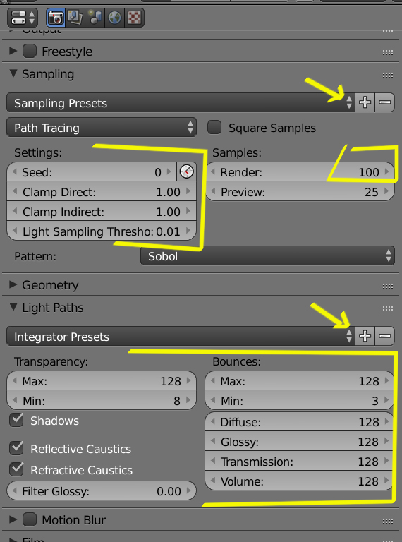

Subiendo los samples de render.. :)
Y también puedes jugar con los valores de del CLAMP y cambiando los LIGHT PATHS a Full Global o poniendo esos valores a mano según tengas cristal en la escena, etc.
