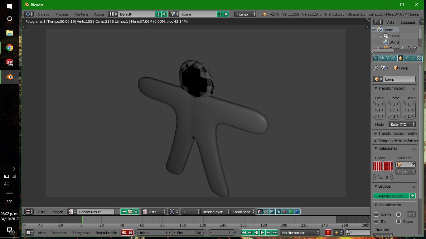

En ocasiones al procesar una imagen, ciertas partes del objeto se ven de color negro, aunque le agregue un material y cambie de color, no cambia esa zona.
¿Alguien sabe a qué se debe y cómo puedo solucionarlo?
Estoy siguiendo un tutorial de la Wiki de Blender, pero no mencionan nada respecto a esto :'(
Así es como se ven las zonas de color negro

Tienes vértices duplicados.
Te pones en EDIT MODE, seleccionas todos los vértices con letra A y presiona W > Remouve Doubles.
Esto tendría que solucionar ese problema.

Se resolvió el problema, Muchas Gracias soliman :)
