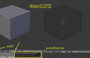

Buenas tengo un problema al querer seleccionar ambos vértices de un cubo presiono a para de seleccionar todo y luego b para intentar seleccionar los vértices pero solo se selecciona el de un lado paso lo mismo cuando selecciono con c aunque solo pasa cuando veo el cubo de lado si lo selecciono uno y luego otro si sirve tengo la version 2.78

Si un vértice esta "escondido" detrás de otro, no se selecciona a no ser que tengas activado el "limitd selection".
Esto es estando en modo SOLID.
Para poder seleccionar los vértices sin problemas de que estén delante o detrás, se suele trabajar en modo wireframe (alambre).

Gracias ese era el problema y perdón por responder tarde pero casi no tengo tiempo por el trabajo
