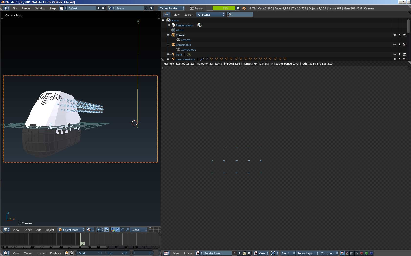

Hola, soy nuevo en blender. Despues de varios tutoriales me propuse crear un modelo un poco complejo. En el preview puedo verlo bien, pero cuando le doy renderizar, no se ve nada.
Es decir renderiza un imagen transparente. Tengo todos los objectos en una misma capa.
Selecciono la camara para hacer el render. Puede ser un problema de la creacion de grupos?
He creado otras escenas y los renders se ve bien.
Por favor alguien me puede ayudar?
Muchas gracias
Problema render
Mensajes: 5478
Re: No se renderiza el modelo
Mensaje por soliman » Dom Jun 18, 2017 12:47 am
¿Puede ser que los MATERIALES los tuvieras en Blender Render (el Internal de Blender) y hayas cambio el render a Blender Cycles?
¿Has hecho alguna composición en el Editor de Nodos?
¿Tienes mas de un Renderlayer?
