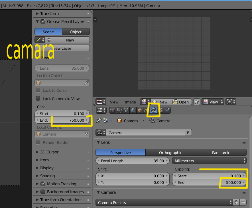

Hola, tengo un problema con la cámara, después que hago el objeto, le pongo las texturas y hago toda la escena, ya hago todo eso pero al poner la vista de cámara se corta una buena parte del fondo,se corta como si no hubiese nada ahí, pero cuando roto si se ve ósea cuando tengo el render activado, quiero saber cómo solucionar eso porque cuando le hago render para exportarlo como vídeo o foto se corta todo lo que este en el fondo.
Por favor le agradecería una solución

Es el Clipping o las distancias que abarca la cámara.
Solo cambia el valor de "final" END y ya lo verás bien.

Gracias si era eso, lo había leído pero no creí que fuese eso jajajaja
