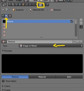

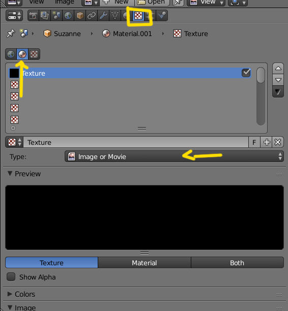

Añado imagen
Re: Problemas con los mapas UV

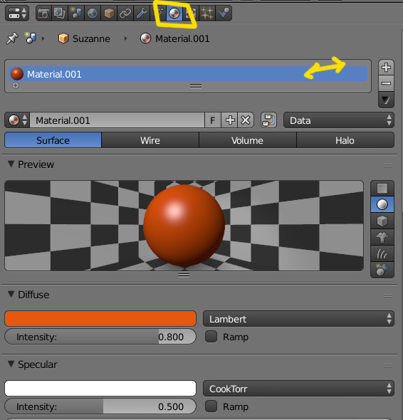

Ahora mismo, lo que tienes seleccionado es la textura del WORLD ( o sea, están creando una textura para el universo de la escena)
Eso no tiene UV
Para poner la textura a un objeto, primero hay que crear un material y luego un textura.
Eso no tiene UV
