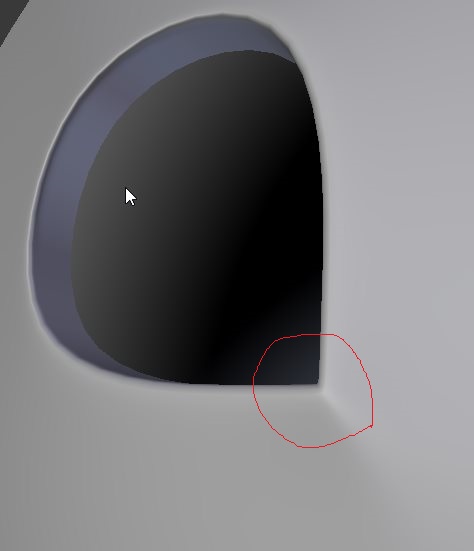

Hola a todos.
Tengo problemas con el modelado poligonal, todo lo he intentado, cero triángulos, mallas corregidas. Ya no se que hacer siempre me aparecen pellizcos en los bordes duros.
He visto y puesto en practica un montón de técnicas que he visto en Internet, pero siempre me aparecen imperfecciones.
Re: Problemas en modelado poligonal
Mensaje por soliman » Jue Dic 22, 2016 5:41 am
Puedes poner una captura del modelo que dices que tiene esas anomalías...

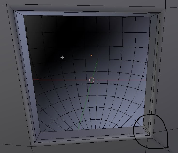

Mensaje por Mery » Jue Dic 22, 2016 10:48 pm
Mensaje por soliman » Vie Dic 23, 2016 3:54 am
Eso con el modificado Subdivision Surface te va a pasar siempre. Si no lo puedes poner con un Modificador de tipo Edge Split, lo que deberías hacer es colocar un loop un poco mas cercano para disimularlo. O sea Ctrl+R y cuando veas el loop nuevo lo vas acercando a esa esquina y se irá arreglando un poco, pero perfecto, no creo que lo consigas a no ser que hagas una mezcla de Modificadores... no recuerdo si el Split va primero o después del de subdivision.
Prueba con eso de añadir un modificador mas y ya me comentas.
Otra cosa que podrías probar es cambiar la UVSphere que tienes por un cubo.
Al cubo se le pone ...y aplica, el modificador de Subdivision Surface para crear la esfera y de esa forma cambia la tensión de las aristas un poco. Y ya con el Edge Split te debería quedar perfecta.

Muchas gracias muy atento.
Me sirvió mucho continuare practicando, por ahora esta barrera ya la he superado con tu ayuda.
GRACIAS.
