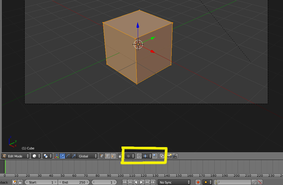

Soy algo nueva en el mundo de Blender. Me encuentro modelando a partir de tutoriales para entender un poco mejor la herramienta.
Creo que presioné alguna tecla por error (no tengo ni idea de qué fue lo que hice) y ahora al extruir la cara de un objeto no me deja extruirlo del tamaño que quiera, es decir, al presionar "e" y mover el cursor me extruye cubos de 1x1 y no me deja moverlos 0,2cm no más o cosas por el estilo.
¿Alguien sabe cómo puedo quitar eso? :c

No pones ninguna captura de tu pantalla, pero podría ser, que tengas activado el SNAP o el Proportional Editing.
Mira en la barra inferior que no tengas nada activado.
Uno se activa/desactiva con la letra O y el otro con Shift+Tab
